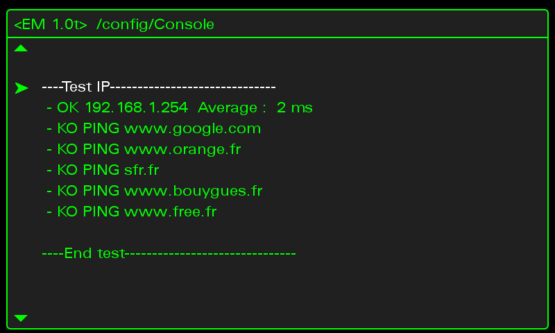

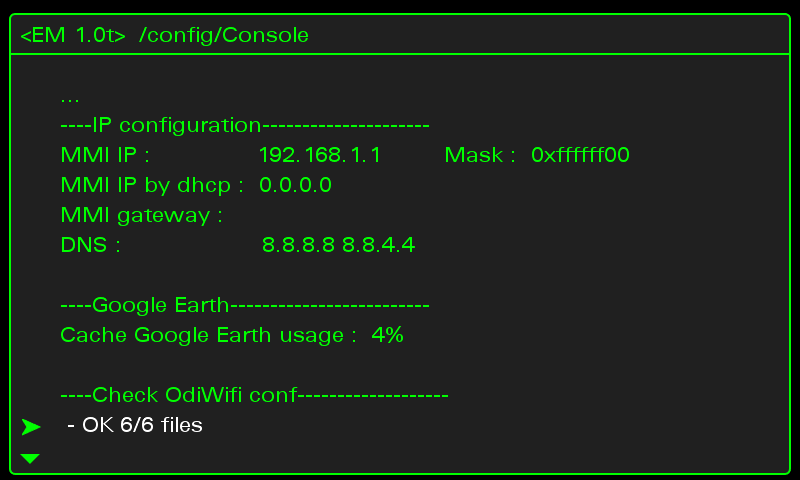

[Tuto] Online Services (Audi Connect, Google Earth & Trafic Online) en WIFI
titou43 a répondu à un(e) sujet de hsd92 dans MMI 2G - 3G - 3G Plus / GPS advanced
Voilà mon diag de mon coté en Wifi : Et sur le choix des cartes dans le menu navigation j'ai bien accès à - Normal - Trafic - Mais plus google earth (c'est en grisé...) PS : lorsque je vais dans le menu vert alors GEMMI is not installed...... quid ?? -
