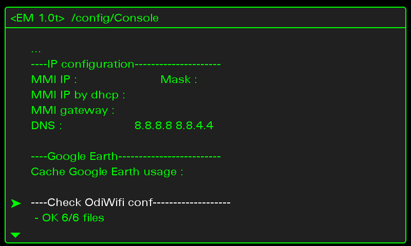

Hello Petit retour de mon coté depuis une zone bien couverte en 3G et 4G.... Avec le téléphone Android S4 en modem USB J'ai comparé le diag de Leponot (post 45) avec le mien (post 71) et il y a un écart dans le paragraphe LEPONOT : Internet: Destination Gateway Flags default 192.168.1.254 UG 10.0.0.0/24 link#3 U localhost.localdom 127.0.0.1 UH 192.168.0.0/16 192.168.1.254 UG 192.168.1.0/24 link#5 U 192.168.1.1 00:1c:d7:5a:98:a8 UHL 192.168.1.40 link#5 UHL 192.168.1.254 74:da:38:0e:3a:8c UHL 192.168.1.255 link#5 UHL 239.255.255.250/32 192.168.1.1 UG TITOU43 Internet: Destination Gateway Flags default 192.168.1.254 UG 10.0.0.0/24 link#3 U localhost.localdom 127.0.0.1 UH 192.168.0.0/16 192.168.1.254 UG 192.168.1.0/24 link#5 U 192.168.1.1 00:1c:d7:52:19:95 UHL LIGNE MANQUANTE ICI 192.168.1.254 e8:de:27:64:a1:c0 UHL 192.168.1.255 link#5 UHL 239.255.255.250/32 192.168.1.1 UG et quand je vais voir dans le menu vert j'ai pas les mêmes écrans que ci-dessous.... -

Petit retour de mon coté dans ma voiture.... En prérequis j'avais le TP Link sur l'AMI par le tutoriel de Thierry13... j'ai suivi le tuto à l'envers pour désactiver l'audi connect par l'AMI.... Y compris reboot du MMI 3GP Alors j'ai : Audi A4 8K avec MMI 3GP firmware 767 Pour l'accès à internet j'utilise mon smartphone après activation du partage de connexion en USB Galaxy S4 Advance (GT-I9506) sous android 5.0.1 Le fournisseur d'accès est Bouygues en forfait pro (c'est celui du boulot avec un forfait 5Go) en 4G Le routeur est le TP-LINK 3020 avec le firmaware Lite OpenWRT Voici la copie du fichier TXT issu du script de diag initié par nos deux merveilleux camarades (encore merci du temps passé !!) Diag v1.0 20150803_175010 - step 1 start at 20150803_175010 20150803_175014 - step 2 Display picture start 20150803_175014 - step 3 Success mmelauncher.cfg.bak exist 20150803_175014 - step 4 Success mmelauncher.cfg backuped on SDCARD 20150803_175014 - step 5 Success mme-becker.sh exist 20150803_175014 - step 6 Success resolv.conf exist 20150803_175014 - step 7 Success nws.cfg.bak exist 20150803_175014 - step 8 Success nws.cfg backuped on SDCARD 20150803_175014 - step 9 Success pf.conf.bak exist 20150803_175014 - step 10 Success pf.conf backuped on SDCARD 20150803_175014 - step 11 ifconfig uap0 uap0: flags=8843<UP,BROADCAST,RUNNING,SIMPLEX,MULTICAST> mtu 1500 address: 00:1c:d7:52:19:95 media: <unknown type> autoselect inet 192.168.1.1 netmask 0xffffff00 broadcast 192.168.1.255 inet alias 192.168.1.35 netmask 0xffffff00 broadcast 192.168.1.255 link 00:00:00:00:00:00 20150803_175014 - step 12 route show Routing tables Internet: Destination Gateway Flags default 192.168.1.254 UG 10.0.0.0/24 link#3 U localhost.localdom 127.0.0.1 UH 192.168.0.0/16 192.168.1.254 UG 192.168.1.0/24 link#5 U 192.168.1.1 00:1c:d7:52:19:95 UHL 192.168.1.254 e8:de:27:64:a1:c0 UHL 192.168.1.255 link#5 UHL 239.255.255.250/32 192.168.1.1 UG 20150803_175020 - step 13 ping 192.168.1.1 PING 192.168.1.1 (192.168.1.1): 56 data bytes 64 bytes from 192.168.1.1: icmp_seq=0 ttl=255 time=1 ms 64 bytes from 192.168.1.1: icmp_seq=1 ttl=255 time=0 ms 64 bytes from 192.168.1.1: icmp_seq=2 ttl=255 time=0 ms 64 bytes from 192.168.1.1: icmp_seq=3 ttl=255 time=0 ms ----192.168.1.1 PING Statistics---- 4 packets transmitted, 4 packets received, 0% packet loss round-trip min/avg/max = 0/0/1 ms variance = 0 ms^2 20150803_175023 - step 14 ping 192.168.1.254 PING 192.168.1.254 (192.168.1.254): 56 data bytes 64 bytes from 192.168.1.254: icmp_seq=0 ttl=64 time=2 ms 64 bytes from 192.168.1.254: icmp_seq=1 ttl=64 time=2 ms 64 bytes from 192.168.1.254: icmp_seq=2 ttl=64 time=2 ms 64 bytes from 192.168.1.254: icmp_seq=3 ttl=64 time=2 ms ----192.168.1.254 PING Statistics---- 4 packets transmitted, 4 packets received, 0% packet loss round-trip min/avg/max = 2/2/2 ms variance = 0 ms^2 20150803_175026 - step 15 ping www.google.fr PING www.google.fr (216.58.210.195): 56 data bytes 64 bytes from 216.58.210.195: icmp_seq=0 ttl=48 time=112 ms 64 bytes from 216.58.210.195: icmp_seq=1 ttl=48 time=122 ms 64 bytes from 216.58.210.195: icmp_seq=2 ttl=48 time=108 ms 64 bytes from 216.58.210.195: icmp_seq=3 ttl=48 time=118 ms ----www.google.fr PING Statistics---- 4 packets transmitted, 4 packets received, 0% packet loss round-trip min/avg/max = 108/115/122 ms variance = 38 ms^2 20150803_175033 - step 21 Success Display picture Done 20150803_175033 - step 22 Success Mon ressenti : La connexion me semble un peu lente.... c'est pas rapide a arriver les infos des stations essences et autres... Pour la cartographie google earth cela reste flou en zoomant à 200m alors que par l'AMI c'était net Etant en ardèche du haut et bien que 3G s'affiche sur le mobile Android j'en déduis que la connexion n'est peut être pas bonne vers le réseau Bouygues... OU en phase de test j'ai alimenté le TP LINK par la prise AMI (et du coup en cascade le mobile android aussi) Peut être que la faiblesse de l'alimentation y est pour quelque chose.... Petite déception mais pas nouvelle : Ma voiture étant semble t'il trop vieille (septembre 2011 date de MEC) donc 2012 au numéro de chassis je n'ai pas le traffic online A ce sujet que change le scritp activation trafic online par rapport à la manip au VCDS ? Merci à tous -
