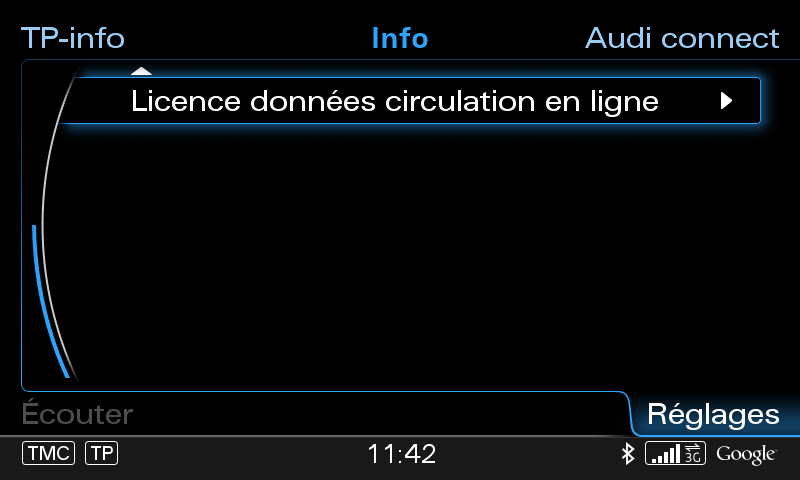

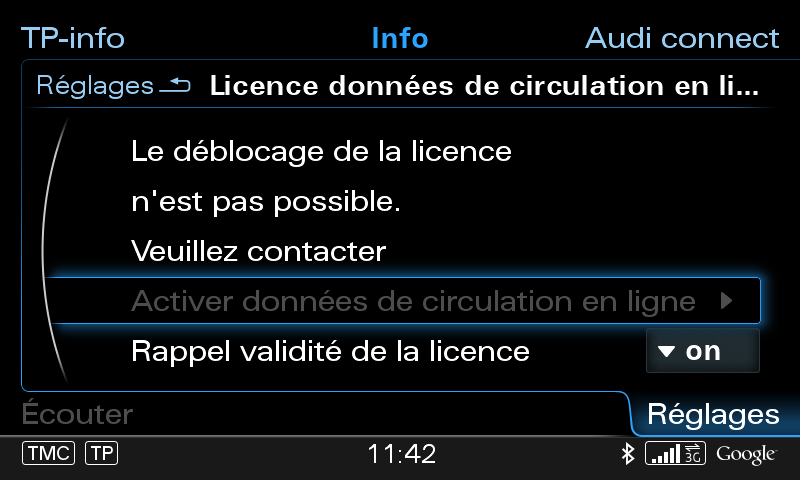

Dans la série de la loi de Murphy : C'est fou !!! pourtant j'ai une bonne connexion en 3G et l'audi connect fontionne bien (affichage des menus rapide) J'ai testé à plusieurs moment de la journée à plusieurs heures de décalage sans sans succès Il me semble avoir lu que c'était peut du à l'activation de la cartographie qui masquait le numéro de série et du coup pas possible d'activer.... Vous avez des lumières ? -

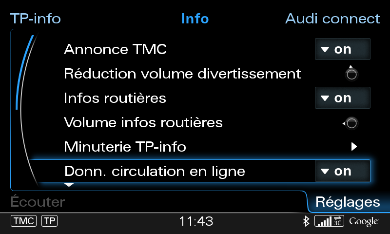

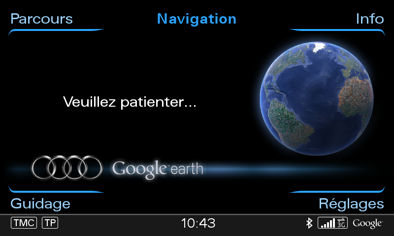

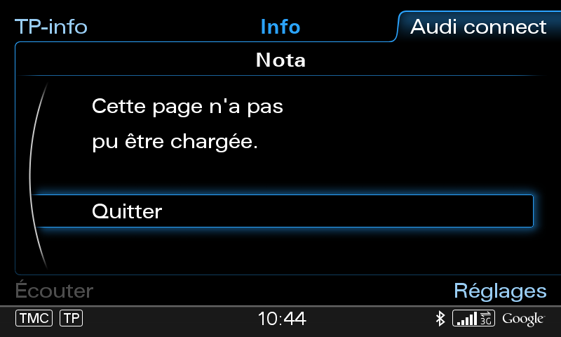

Bon alors des nouvelles car j'avances à petit pas.... Masi grace à vos aides c'est super DONC merci encore une fois - Lors des derniers essais (TP Link sur box Livebox....) ET parès avoir repasser le script..... Audi connect : chargement des mebus tels que météo ou autres... Dans la cartographie j'ai bien du GE (google earth) J'ai été voir dans le TP link et ce dernier vois bien une connexion active en WAN... - Deuxième essai de ce jour avec un smartphone sous bouygues télécom en hotspot Le TP link voit bien le hotspot et dans le WAN il apparait bien comme connecté Dans ma région de vacance (l'ARDECHE) la 3G est rare mais j'ai trouvé un site ou le téléphone indique 3G donc coté réseau opérateur je pense qu'il n'y a pas de souci Par contre impossible de puis le menu Audi Connect d'avoir le menu Météo ou autres Je devine que l'abonnement de ma chérie ne permet pas cette fonctionnalité donc je vais tester à partie d'un PC sur le TP link voir si j'arrive à accéder à internet OU nous appelerons Bouygues Telecom OU je testerais en mettant une SIM orange Merci encore PS : je vais encore vous en demander des choses -

Bonjour Thierry Alors le TP link est relié en wifi à la box donc en WISP... Je viens de refaire des tests et j'ai remis la carte SIM contenant le script que tu m'a fais parvenir... Chose étonnante j'ai vu une image en russe ..... j'ai appuyé sur le joystick et autre image trés rapide et puis miracle !!! j'ai bien accès à google .... je vois bien la carte à l'échelle de 30 mètres (j'ai noté que au dessus de 75mètres il n'y a plus rien il me semble...) Quant je vais cliquer INFO puis AudiConnect j'ai accès à (de mémoire) météo, et autres POI particuliers Par contre il me semble avoir lu qu'il fallait activer une licence ???? Ou se passe cette manip ? -

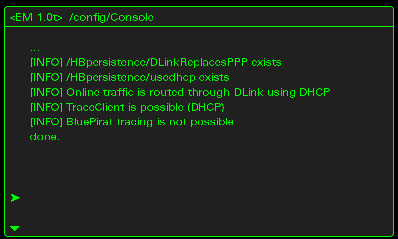

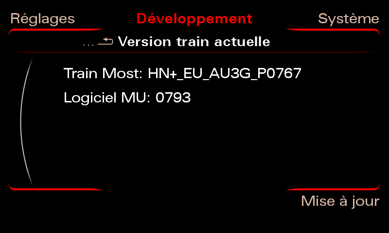

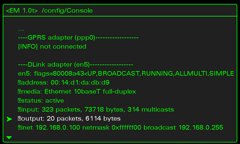

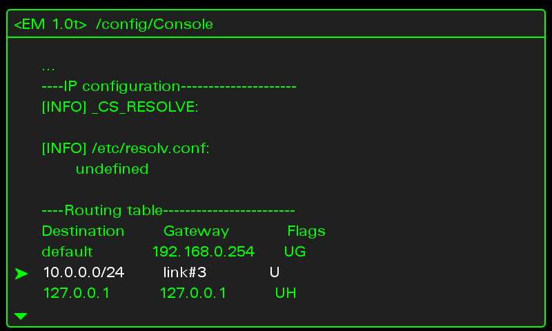

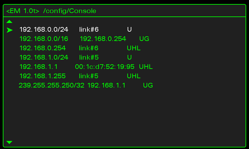

Bonjour Voilà mes miseres.... Le TP link est connecté à la box donc à internet La voiture est à 3 mètres de la box donc reliée à internet (Non ???) Cela ne marche pas et je n'y comprends rien en réseau d'autant sur vos derniers posts.... Bravo les gars si vous vous comprenez mais je ne suis pas à votre niveau..... Voici des copies écrans du MMI .... Pour la question du firmware j'ai la cartographie 2014 et le dernier firmware normalement mais voici la copie écran : Voilà Est ce possible de faire connecter le MMI sur la box pour voir si déjà le MMI est OK ? Et la suite .... Et le firmware du MMI 3GP -

Bonsoir Dernier petit essai puis je remets cela a demain.... Sur le pc j'ai 192.168.0.253 255.255.255.0 192.168.0.254 et j'ai mis sur en DNS 192.168.0.254 rien dans la seconde.... Si je remplis pas les DNS cela ne fonctionne pas Si je les remplis alors j'ai internet on peut dire que le tp link fonctionne bien ??? Par contre j'ai fait cela sur table avec un point d'accès qui est la box "livebox" (donc relié en WiFi entre le TP link et la livebox) Demain matin je ferais la même chose en remplacant la box par mon smartphone .... -

Salut à tous J'ai fais le montage et codage ce jour en utilisant une carte SIM et un téléphone secondaire en point d'accès Wifi afin de voir le rendu avant achat clef 3G.... Bon c''est pas gagné : le routeur semble etre bien reconnu.... Le logo Google a bien "blanchi" de la gauche vers la droite mais l'écran de chargement des données en reste là ... A aucun moment cela ne revient dans la navigation Je ne peux pas activer la licence audi connect et j'ai un message "la page n'a pu etre chargée" pourtant le logo comme indiqué ci dessus à bien blanchi cela me fait dire que de la donnée a bien été téléchargée... PS : je n'ai pas activer le TMC Pro encore mais je ne pense pas que cela soit bloquant ??? Auriez vous des idées ? -
