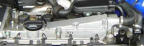

teksound a répondu à un(e) sujet de teksound dans TT MK2 : Coupé / Roadster - (2006 à 2014)
cela aurrait ete facille si tout etait encore inscrit dessus des chiffres sont difficilement visibles, est-ce possible que ce soit ceci ? DE 06a103221 AB ? Merci Tek -

teksound a posté un sujet dans TT MK2 : Coupé / Roadster - (2006 à 2014)
Bonjour, Qui peut me donner le numero d article de cette durite double, qui sort du cache soupape a droite de mon audi TT 180 de 2001 Merci Tek -

Code defaut 17608 n249
Bonjour, Voila mise sous pression et une fuite de trouver sortie double culasse et oui la fameuse durite un trou de 2 mm,apres test tjs N249 defaut present la pression remonte unpeu a 0,4 (j ai esseye de reparer pour faire un essais avec du thermaltaque). Donc lundi je ommande la durite et je retest PS:apres mise a pression possible que ca fume unpeu bleu apres essais ? Apres 5 km ca fumait beaucoups moin. Quelqu un pourrait me donner la reference de cette durite celle qui sorte a droite de la culasse,durite en T pour audi TT 2001 180 ch Merci Tek
