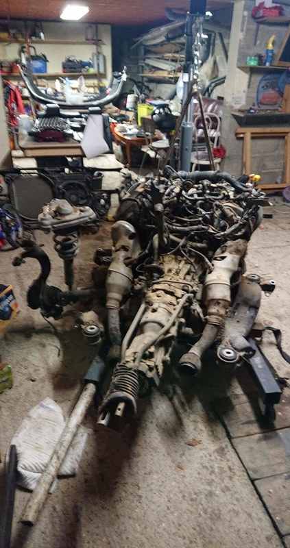

Et voilà la mécanique de la donneuse est sortie. Reste à nettoyer tout ça, démonter, ranger et ouvrir le bloc pour voir dans quel état il est.
