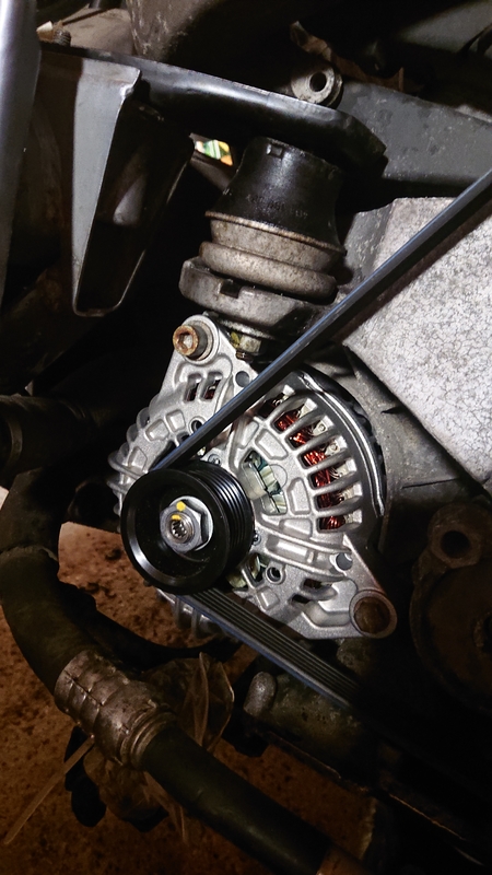

Ça avance ! Joints de couvre culasses et alternateur faits ! Reste à remonter la face avant les feux et le pare chocs. -

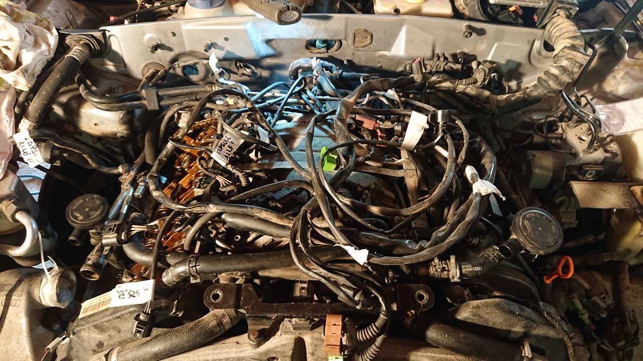

Ah oui... J'ai oublié de le préciser mais il faut aussi dévisser la rampe d'injecteurs de façon à pouvoir la lever légèrement, côté passager toujours, afin que les durites d'essence (à déconnecter aussi du coup) laisse la place de lever le cache culbuteurs. Attention à la petite durite de dépression sur le régulateur d'essence, il vaut mieux la débrancher. J'ai faillit abandonner et sortir le bloc directement, du coup j' avais commencé à débrancher une grosse partie du faisceau pour qu'il vienne avec le bloc. Finalement je pense ne pas en avoir besoin. -

L'alternateur est facile à changer...quand tu as démonté toute la face avant. Dans l'ordre : -Démonter les passage roues (une dizaine de vis) -Démonter le pare choc, 3 vis de chaque coté prise dans les ailes, et les deux grosses vis allen cachées par les grilles d'échangeur (qui sont juste clipsées) -Défaire les durites d'huile sous le moteur coté passager (x2) -Défaire les durites d'huile de boite sous le moteur côté conducteur (x2) -Défaire les durites d'eau supérieur et inférieur côté passager -Défaire les durites de clim sur le condenseur (radiateur de clim) -Démonter les feux avant -Démonter la face avant, je vous conseil de défaire dans un premier temps les 4 vis sur le dessus des ailes sans les enlever, et ensuite les 6 vis sur les amortisseurs de chocs. -Ensuite détendre le galet tendeur de la courroie accessoire à l'aide d'une clé de 17, juste appliquer une pression, rien à démonter. -Sortie la courroie accessoire -Démonter les deux vis de l'alternateur, attention à la connectique à l'arrière de celui-ci. Il faut pas mal le faire bouger pour qu'il sorte, comme pour tout y a pas beaucoup de place. Je ferai des photos une fois que je l'aurai déposé, je n'en suis pas encore là. En déplacement cette semaine... Pour les couvre culasses c'est une belle galère aussi. Et effectivement ça fuit sur les collecteur et ça fume beaucoup. Il faut démonter la boite à air évidemment, et pas mal d'autres petites choses, dont les bobines, les durites PCV de chaque côté, se faire de la place. Le couvre culasse coté conducteur sors pas trop mal, mais la repose est délicate, attention à ce que le joint neuf se pose bien à plat sur le plan de joint côté culasse. Celui côté passager c'est plus compliqué! Le tube d'eau rigide est collé contre, il faut réussir à le dégager un peu, il y a deux allen côté culasse dont une quasi inaccessible au dessus du collecteur d'échappement vers le tablier. Ensuite, sans le tordre de trop, on peu donner suffisamment d'espace pour sortir le couvre culasse, sinon essayer d'atteindre les deux petites allen de 5 à l'arrière du moteur (quasi impossible). Mais c'est pas tout!! Il faut aussi réussir à se faire de la place, la lèvre à l'arrière du couvre culasse côté tendeur de chaîne bloque le couvre culasse contre la grosse capsule à dépression. Pareil deux petites vis allen inaccessibles permettent de le faire bouger de quelques millimètres pour réussir à le faire sortir, mais ca passe tout juste, et c'est une vraie galère, il faut sortir une partie de la connectique fixée au tablier, (lambdas, cliquetis etc, les prises vertes noir et grise) pour se faire de la place, ainsi que la petite durite de retour d'eau rigide en plastique (attention très fragile)... Bref, quelques grosses heures de boulot et de sueur à passer! Je ferai quelques photos détaillées dès que je m'y remet. -
