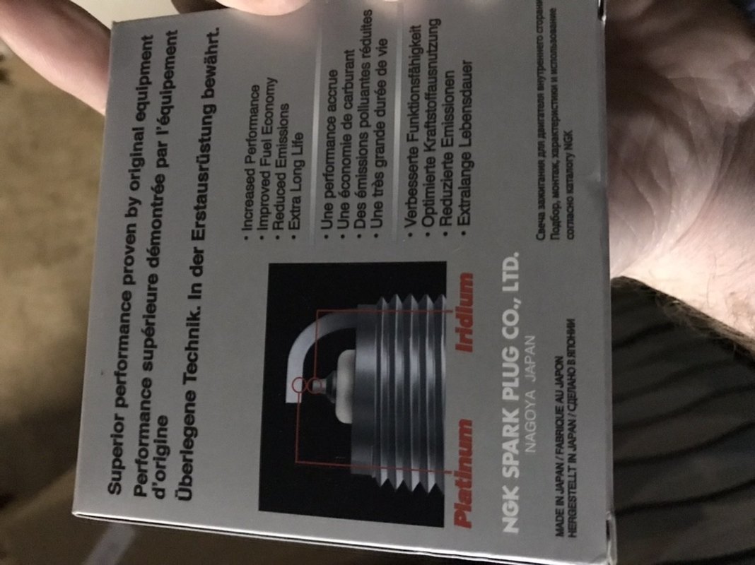

J’ai écrit au revendeur afin de lui demander davantage d’informations. Ils sont très professionnels, et à mes yeux aucun doute sur l’authenticité de mes bougies, tant dans la qualité du site, de l’envoi ultra rapide que du SAV(mail à 22h30 de ma part et réponse dans la foulée de leur part). Je leur ai renvoyé des photos, je me dis que au mieux j’ai deux bougies neuves en garantie, au pire j’aurai essayé ... -

A quoi verrait-on que ce sont des copies d’après toi ? Je les ai commandées sur le site; https://www.all-stars-motorsport.com/fr/bougie/12023-bougies-ngk-ilfr7h-pour-audi-rs3-8p-ttrs-8j-ilfr7h-5.html En pièces jointes j’ai pris des photos des boîtes reçues. On dirait bien des vraies. En revanche j’avais pris sur ce site (envoi très rapide et sérieux) car elles étaient moins chères que sur d’autres sites (70€ hors frais de port contre une centaine d’euros ailleurs) -
