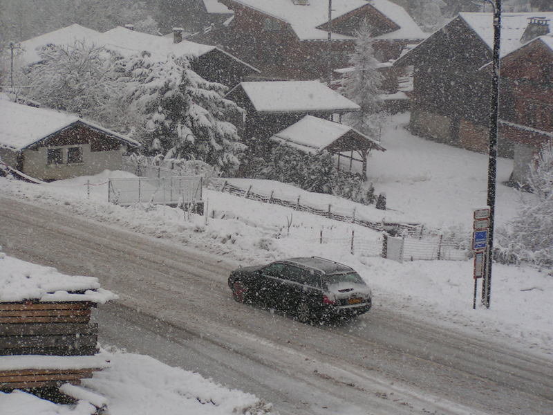

    Le Quattro et la glisse
    la neige quel bonheur :bigsmile: pour moi l'hiver dernier sur Morzine je suis resté en bas de la cote pour rentrer au parking (235.40.18)meme avec les autosock c'était hollyday on nice donc cet année je passe en pneu hiver michelin pilot alpin en 205.55.16 et la je pourrais passer. une p'tit photo de l'état de la route :bigsmile:

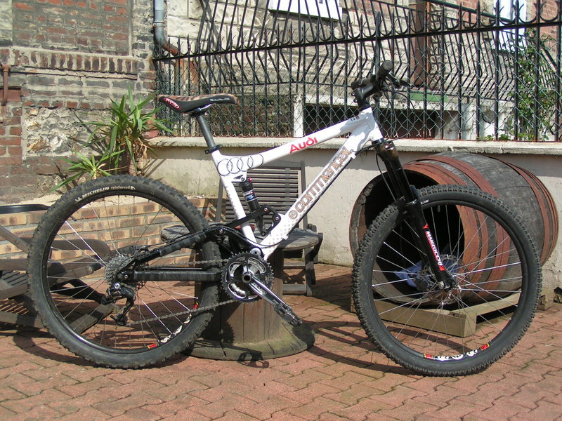

  19. pour moi se serais plutot vtt descente ou enduro mes vtt ne sont pas trop prevu pour la balade (plateau single sur mes 2 vtt) un scott higt octane dh de 2005 et un commençal 5.5 meta superteam en plus personaliser audi :bigthumbup: je vais essayé de faire rapido des photos du scott pour le meta voila
