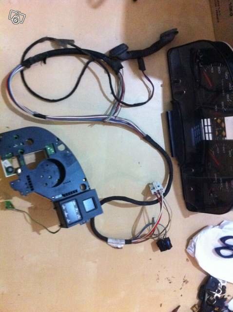

Bonjour à tous, Un question me taraude depuis un moment, est il possible de monter (sur mon coupé quattro V6 2.8l) un ordinateur de bord (comme sur les S2 pour la conso et tout ca) et si oui y a il beaucoup de modif??? Je crois savoir aussi qu'il faut changer le commodo pour en mettre un avec spécial pour faire défiler les infos. Voici la bete en photos : Merci par avance pour ceux qui auront des infos. Julien

J'ai regardé hier sur ebay.de, il y en a vendre pour V6 (car sur ton lien il faut l'accélérateur électronique et nous c'est par cable) et le kit complet (d'occaz) coute mini 250€. Après en montage je pense pas que ce soit trop difficile c'est plus en connexion électrique et activation via le VAG COM que j'ai peur, ca sent la galère...... J'aimerai bien un avis plus détaillé pour ceux qui l'on entrepris ou qui connaisse. (PS: faut chercher TEMPOMAT sur ebay.de) -
