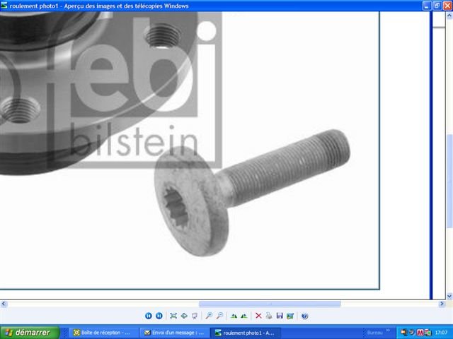

Ca y est j'ai changé le roulement de ma roue arrière droite ce weekend grâce à l'intervention d'un parfait mécanicien. Et je peux vous dire QUEL SILENCE dans l'habitacle!!! L'opération n'a duré que 20 petites minutes.....c'est vous dire la compétence du type. Frais dépensés: 1O9,98 euros pour la pièce de marque SKF (moyeu complet, vis et capuchon) + 15 euros de loyaux et bons services demandés!!!!! TOTAL: 124,98 euros Bon à défaut d'avoir pris des photos, je vais expliquer précisément les différentes étapes auxquelles il s'est éxécuté: 1) dépose de la roue ( levée au cric, frein à main non serré mais vitesse enclenchée) 2) démontage de l'étrier de frein ( vis de fixation au derrière de celui-ci) et retrait des plaquettes 3) dépose du disque de frein (3 vis 6 pans le maintienne) 4) retrait du capuchon qui cache la vis du moyeu de roue ( procéder en tapotant sur plusieurs bord de celui-ci à l'aide d'une cale et d'un marteau pour ne rien abimer) 5) la tête de vis est apparente: pan spécial nécessitant une douille spécial VW/AUDI (mon mécano se l'été préalablement dotée via sa concession) 6) extraire le moyeu et le remplacé par le nouveau 7) insérer la nouvelle vis et serrer à l'aide d'une clé dynamométrique au couple de serrage indiqué sur une de face du moyeu. Ceci fait apposer un repère à l'aide d'un feutre un procéder un dernier serrage de 180 degrés max (avec une autre clé et de préférence dotée d'une grande longueur pour plus d'aisance de serrage). Contrôler brièvement en faisant tourner le moyeu. 8) mettre le nouveau capuchon (vendu avec mon kit), tapoter avec marteau en protégeant à l'aide d'une cale pour ne rien abimer 9) remettre le dis que de frein et ses 3 vis BTR 10) repousser minutieusement les pistons de l'étrier de frein avec une cale et un serre joint (çà marche nickel) 11) reloger les plaquettes de freins dans leur logement (les remettre à leur position initiale d'avant la dépose) 12) reposer l'étrier et le revisser 13) remettre la roue et la resserrer doucement 14) serrer le frein à main,puis pomper sur la pédale de frein pour pousser les plaquettes sur le disque 15) redescendre le cric et compléter le serrage :bigthumbup: -
