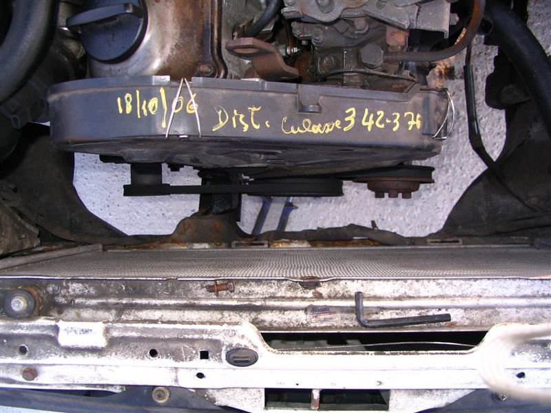

N'étant plus tout à fait novice en mécanique, je me suis décidé il y a quelques semaines à me lancer dans le changement de ma courroie de distribution, sur mon A6 1.9 tdi 110 (moteur afn), considérant que le précédent changement n'avais pas été fait tout à fait dans les règles de l'art (pas de réglage dynamique de l'injection notamment). Je m'étais au préalable bien préparé via la doc officielle, Elsawin, mais également, après lecture, pour ne pas dire étude de quelques photoreportages dont celui, excellent, de sylva16, en lien ci-contre : http://www.forum-aut...sujet294597.htm . La procédure est exactement la même sur mon A6. Je vous fais donc part de considérations personnelles par rapport à cette opération et vous pose aussi quelques petites questions, plus bas (point 2). 1) Considérations personnelles après un changement de courroie de distribution Je me suis donc lancé dans cette aventure et peux dire, après coup, que si cela semble impressionnant au premier abord, il n'y a finalement pas tant que ça à démonter, mais il est vrai que les pièces démontées prennent de la place, surtout que, par souci de visibilité, j'ai choisi de déposer le porte-serrure. Et cela prend un peu de temps quand même, surtout pour une 1ère fois. Première considération : ne pas négliger d'utiliser des douilles alen ou torx de bonne qualité (en 1/2) pour le démontage des éléments tels que poulie damper ou vis de porte-serrure. Eviter les clés coudées, au risque de foirer l'emprunte, surtout si le mécano étant intervenu précédemment n'a pas respecté les couples de serrage ou si la rouille complique les choses. J'ai rencontré le cas (vis trop serrées = pas de vis foiré = perceuse et meuleuse et temps perdu). Dans ce cas d'ailleurs, s'aider d'une pince auto-serrant sur les vis posant problème est un plus apréciable. Deuxième considération : s'il est intéressant de disposer des bons outils de calage (réglette d'AAC et pige de pompe d'injection), on peut en revanche se passer facilement des autres outils spécifiques. Ainsi, le galet tendeur de courroie crantée peut être tendu à l'aide d'une simple pince à bec. De même, Audi préconise l'utilisation d'un outil spécifique pour le déserrage de certains pignons : cet outil peut être très facilement confectionné au départ d'une plaque allongée que l'on trouve dans n'importe quel brico et à laquelle on fixe 2 vis de taille adéquate. Troisième considération : par rapport au reportage de sylva16, je ne comprends pas pourquoi il vérifie un certain angle au niveau de la poulie de vilbrequin après le changement de la courroie. Pour moi, il est évident que si le PMH est bon (0 visible sur le volant moteur, que la règle est parfaitement ajustée dans l'AAC, avec même écart de chaque côté de la règle et que la pige rentre bien droite dans l'alésage prévu au niveau de la pompe d'injection, le calage ne peut être que bon. Evidemment, et ça n'est pas repris non plus dans le reportage de sylva16, il faut également désolidariser le pignon d'AAC avant de tendre la nouvelle courroie et de resserrer l'écrou du pignon. Quatrième considération : j'ai changé la pompe à eau uniquement parce qu'elle avait du jeu. De même que pour les autres composants tels que gros tendeur de courroie d'accessoires et tendeur de courroie de clim, quel est l'intérêt de changer ces pièces si leur axe ne présente aucun jeu ou qu'il ne se laisse pas aller (tendeur de courroie d'accessoires, sur ressort) ? Je n'ai changé que la pompe à eau et le tendeur de clim sur cette base ; tout le reste était nickel. Cinquième et dernière considération : le calage dynamique de la pompe : je l'ai fait moi-même et ce ne fut pas un luxe de régler ce point puisque, déjà avant changement, je me trouvait limite hors tolérance en retard, dans le tdi graphe. J'ai donc calé pile poil sur la ligne médiane du graphe, comme le préconise Audi. Alors je sais que ce réglage déchaîne les passions entre ceux qui prônent un réglage "en avance" et ceux "en retard". Moi, je préfère ne pas prendre de risque. D'ailleurs, depuis le réglage, j'ai parcouru plus de 1000 km sur voies rapides et montagne : la conso a à peine diminué, et encore, mais, en accélération, ça ne fume plus alors qu'avant... 2) Quelques petites questions Vous qui êtes déjà passés par là, vous serez sans doute du même avis que moi : on éprouve quand même un petit stress au premier tour de clé après le changement de courroie ! Une fois ce stress passé, que l'on se rend compte le moteur tourne rond, on se met par contre à suspecter le moindre bruit auquel d'ailleurs on n'aurait pas prêté attention avant. Ainsi, j'ai une ou deux petite questions. Premièrement, je me suis aperçu qu'au démarrage, surtout à froid, je perçois une léger couinement au niveau des accessoires, sans pouvoir dire si cela vient de la courroie, d'une poulie ou du tendeur (gros ressort). D'ailleurs, le tendeur de courroie d'accessoires, sur le gros ressort, vibre légèrement à ce moment-là et le régime moteur n'est pas tout à fait stable, mais c'est à peine perceptible. Puis, au bout de 2-3 minutes, le bruit disparaît d'un coup, le tendeur ainsi que le moteur se stabilisent également. Je précise que la clim est coupée. Comme il fait froid, je pense à l'enclenchement puis déclenchement du starter, qui se fait automatiquement sur ce moteur, sauf erreur. Sans doute que cela a toujours été ainsi mais je ne m'en étais jamais aperçu auparavant. Ensuite, je pense que la température d'huile a légèrement augmentée. Alors qu'avant, en charge ou en côte, elle pouvait monter jusqu'à 100°, elle monte maintenant légèrement au-dessus, vers les 105°. Le LDR lui est toujours sur 90°. Je précise que le LDR a été changé, mais pas le calorstat, qui fonctionne d'ailleurs bien, comme je peux le constater en tatant la durite allant au bas du radiateur. Peut-être, cette légère élévation de température pourrait être due à l'avance à l'injection qui se fait plus tôt qu'auparavant, du moins en charge et donc provoquerait une élévation de température puisque la combustion serait meilleure ? A part ça, nickel, c'est que du bonheur à travailler sur cette bagnole.

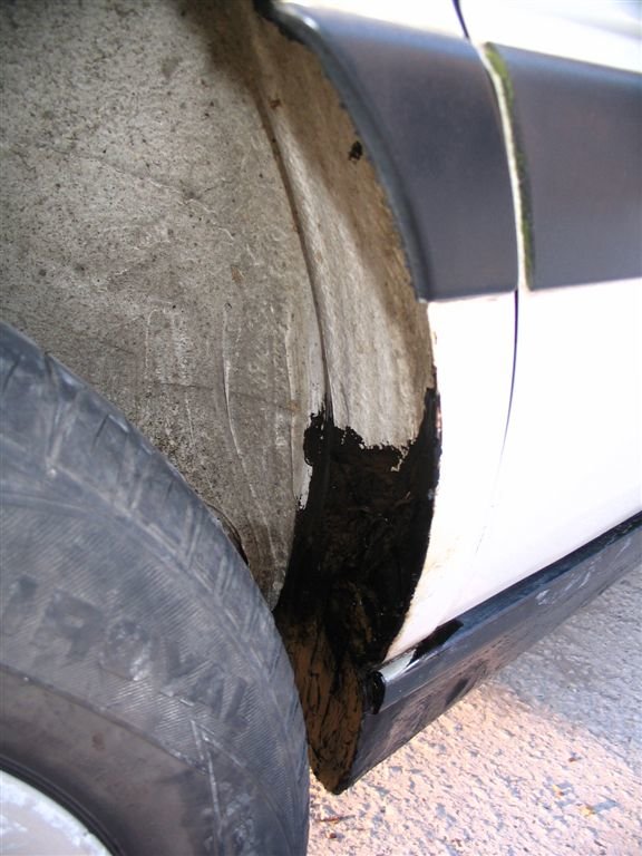

Alors là, cette caisse n'a pas beaucoup été protégée, et je ne parle que de la période depuis laquelle je l'ai (avant 97, aucune idée de son entretien) : - de 97 à 2007 : toujours couché dehors, en périphérie de Charleroi, cité industrielle de Belgique, à Marchienne-au-Pont pour être précis (vive les pluies acides et chargées en polluants très divers...) - de 2007 à maintenant : Cerfontaine, petit village belge non loin de la frontière française : là, comme c'est à la campagne et que les abords de ma maison ne sont pas tout à fait aménagés, elle a non seulement couché dehors, mais sur de la prairie -> corrosion garantie des pièces fragilisées ! Par dessus le marché, jusqu'en 2008, j'ai été 2x par an durant l'hiver en montagne où j'ai à chaque fois eu droit à la combinaison neige/sel/gravillons. Bref, un vrai test de longévité pour la caisse et, honnêtement, le résultat aurait pu être bien pire. Maintenant, pour répondre à Burny, je devrais effectivement essayer de me procurer des caches en casse puisque je sais que ça existe ! Heureusement que dans un mois, je fais installer un carport sur béton devant chez moi, ce qui facilite quand même pas mal de choses au niveau entretien. -

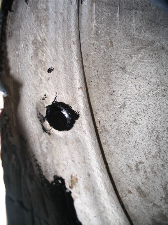

Eh bien je me rends compte en voyant des photos qu'il devait y avoir des protections aux passages de roue sur les 80. La mienne, depuis que je l'ai, n'en a jamais eu (depuis 97). Donc, sans caches plastiques, on remarque tout de suite les problèmes en tapotant un peu partout, mais c'est aussi plus sensible aux impacts entre autres ! Ceci explique cela... Sur mon A6 de '99, les passages de roue sont intégralement protégés par des caches plastiques, un peu plus que sur ta 80 d'ailleurs. C'est plus résistant à priori, mais je pense quand même démonter prochainement ces caches pour m'assurer que la protection sous-jacente tient bien le coup. Il y a en effet des caches qui ont plutôt tendance à accumuler les merdes et, finalement, à accélérer la corrosion en maintenant constamment une masse humide en contact avec la caisse. Je vois sur tes photos que les caches sont fixés avec de simples vis torx. Ça ne devrait pas être trop compliqué à retirer, histoire de se rassurer ! Bon amusement ! -

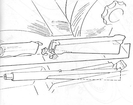

Ton cache de frein à main doit être en 2 parties plastique si c'est comme pour la mienne. Tu dois d'abord retirer la partie arrière (longue) en l'écartant par dessous puis, une fois assez ouverte, la faisant glisser vers l'avant, le long du levier. Ne pas avoir peur de la plier en l'écartant car c'est assez souple. Puis, tu verras que la première partie, entourant le bouton du frein à main, n'est tenue que par un cran métallique. Mais, comme d'hab', un dessin vaut mieux que ... deux tu l'auras ... ou ... n'amasse pas mousse, ou ... enfin, tu m'as bien compris. -

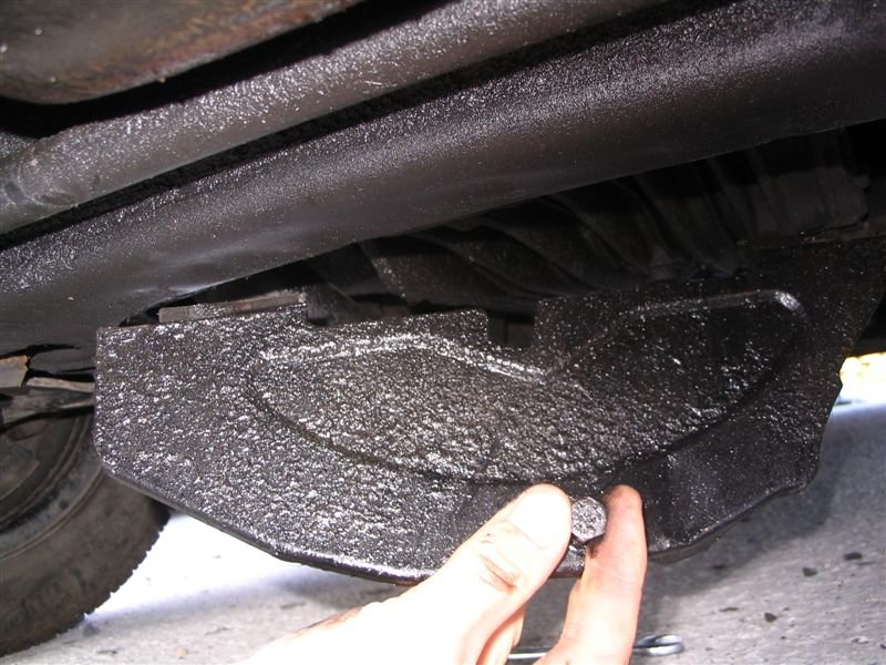

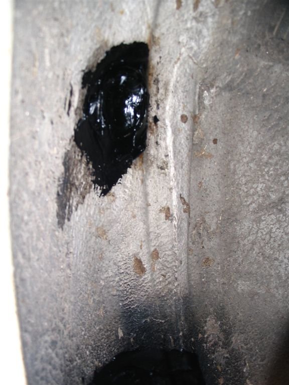

La semaine dernière, quelle bien belle surprise n'ai-je pas eu en inspectant mes passage de roue. Il est vrai, la belle, une Audi 80 1.6 TD de '89, avec 400'000 borne n'est plus toute jeune. Mais alors que la caisse est globalement saine, en particulier le dessous de caisse, il semble qu'une faiblesse concerne les passages de roue des 80 de cette génération en tous cas. En effet, chaque passage de roue a une sorte de bouchon en caoutchouc dans la partie supérieure dont je ne vois pas l'intérêt, véritable talon d'Achille de la protection anticorrosion de ces autos car la protection qui l'entoure a tendance à durcir avec les années, puis à fendiller. Ca laisse alors passer peu à peu de l'eau en formant des cloques bien caractéristiques. La suite, évidemment, vous la devinez : diagnostiqué beaucoup trop tard, par hasard, car invisible, la cloque troue la tôle et c'est la méga merde à retirer tant bien que mal. On arrache tout ce qui est pourri (et on a vite de la matière) et ponce, on traite à l'antirouille et on resoude des moreceauw de tôle sur des parties saines avant de recouvrir le tout de zinc, goudron etc. Dans mon cas, j'ai pas le temps, ni l'envie de refaire des frais de ce côté, surtout que je ne sais pas si je vais garder cet caisse encore longtemps, alors j'ai simplement mis quelques bandes de caoutchouc adésives sur les trous (style réparation de toiture en roofing), le tout recouvert abondamment de protection goudron. C'est bien sûr pas aussi solide que l'acier, mais tout de même, vous seriez étonné de la rigidité. J'avais déjà procédé de cette manière sur un passage de roue il y a 1 an 1/2 et, à part remttre une couche de protection cette année, ça tient très bien.

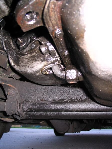

5) Sur le côté du carter vient se raccorder la conduite de retour d'huile en provenance du turbo : la désolidariser avec une simple clé à molette. On voit également, juste à côté le support moteur gauche, sous lequel je place ensuite mon bon cric hydraulique, pour le levage du moteur.
4) Le carter d'huile (belle couleur !) : je ne vous explique pas comment on fait une vidange. Mais on voit le silenbloc moteur côté gauche (en vert, lien entre la caisse et le support moteur. Il faut le dévisser côté moteur comme côté caisse pour être à l'aise ensuite : c'est là que j'avais placé mon cric embarqué jadis pour gagner LE cm décisif :blink: Evidemment, il faut faire de même avec le silenbloc, côté gauche.

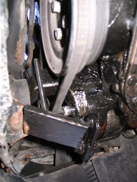

3) Vue du support moteur avant, d'en bas : une vrai merde à retirer la 2e vis à cause d'un déflecteur dont je ne comprend pas l'intérêt. J'ai fait un gros travail sur moi-même pour ne pas aller chercher la meuleuse.

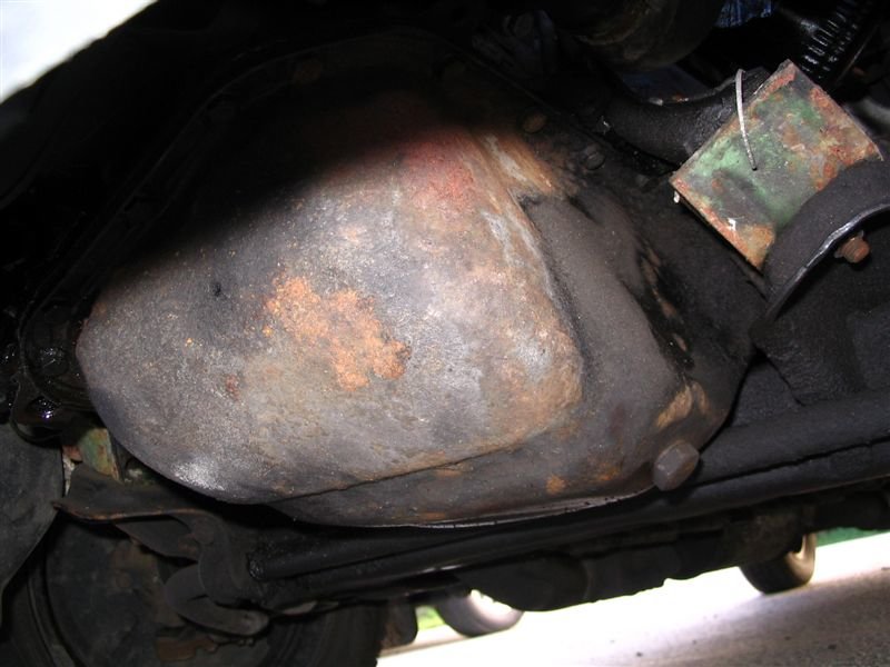

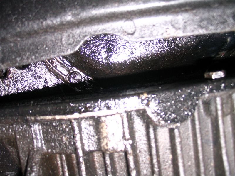

Comme prévu, je me suis lancé dans mes travaux samedi. Mon but : tomber le carter, puis la pompe pour découvrir une éventuelle cause de mon problème de pression au démarrage, comme par exemple, la valve de surpression bloquée en position ouverte. Malheureusement, après plusieurs heures, j'ai abandonné, à 1 cm du but. Je ne suis pas parvenu à dégager le carter, en levant le moteur avec mon cric, comme je l'avais fait il y a 4 ans. Je peux vous dire que ça a miné le restant de mon samedi car je n'aime pas rester sur ce genre d'échec. Mais que voulez-vous... Je peux quand même pas me permettre de négliger ma petite famille indéfiniment pour ce tas de ferraille (-> pointe de rancœur à peine dissimulée). La première fois que j'avais réalisé cette opération, j'étais pourtant parvenu à lever le moteur avec 2 crics. Alors c'était la bonne débrouille, tout ce qu'il y a de plus inconscient : un cric hydraulique sous le support moteur droit et le cric de secours pour le gauche, en prenant appui sur la caisse (un truc de fou). Mais j'y étais arrivé ! Ce coup-ci, je sais pas... un peu moins de confiance en moi, un peu plus de maturité sans doute, j'ai pas osé : je me suis vu mourir écrasé en voyant le peu de prise que j'avais avec mon malheureux cric de secours. Donc j'ai décidé de reporter ma tentative le jour où j'aurai l'occasion de me procurer une grue pour moteur ou un système de levage digne de ce nom. Bref, j'ai tout remonté et j'ai mis, comme on me l'avait recommandé, une huile 10W40 de marque Kroon. Résultat : pareil qu'avant, exactement. Mais bon, allez, histoire de ne pas avoir fait ça pour rien, je laisse place aux étapes avec photos (les bonus, c'est à la fin). 1) Vue d'ensemble d'un 1.6 TD de '89, le même que sur les Golf de l'époque. 2) Vue par dessus, derrière le radiateur du moteur (duquel j'ai retiré les ventilos pour plus de visibilité : on voit le silenbloc moteur avant, juste sous le radiateur, (2 vis qu'il faut démonter à l'aide d'une clé allen coudé)

Merci à tous pour vos interventions. Charlesavant6 : non, non, je ne confonds pas démarrage à froid et par temps froid. Quand je dis second démarrage à froid, j'entends : 1) je démarre à froid et laisse tourner le moteur 10 seconde et je coupe ; je n'attends pas que le moteur chauffe 2) soit tout de suite, soit le lendemain, je redémarre 3) là, pas de problème de pression d'huile Par ailleurs, cet hiver fut rude, même à Cerfontaine, bien loin il est vrai de la Sibérie. Comme en plus ma caisse dort dehors, il m'est arrivé plus d'une fois de démarrer par -20° (si, si) au petit matin et bien que cette 5W40 devrait atteindre la viscosité d'une huile moins fluide, style 15W40 dans des conditions disons estivales, j'ai encore ce problème de pression. Je pense donc que si problème de viscosité de l'huile il y avait, c'est au niveau de la fluidité à chaud que cela se manifesterait -> j'aurais donc plus de chance de prendre une ..W50, mais plus pour pallier l'usure moteur, tout à fait probable à 400'000 bornes. Buggy-seb : effectivement, en me relisant, je remarque que je n'ai pas parlé du niveau d'huile (qui est évidemment dans la zone "a", comme on dit dans les manuels, donc ok) ni du fait que j'ai le problème à chaud lors d'un redémarrage. Ex : moteur chaud, j'arrête le moteur, attends 2-3 minutes et redémarre = alerte pression d'huile -> et là je m'excuse platement, car j'étais sûr de l'avoir mentionné. Bref, comme ça m'ennuie de gaspiller de l'huile, je vais faire ce que j'avais prévu : je démonte tout ce weekend (carter, pompe à huile, éventuellement échangeur eau/huile), et si je ne vois rien, je remonte, ET LA, j'essaierai de mettre une autre huile. Promis, je vous en dirai des nouvelles. :coucou:
Pour ce qui est des manocontacts, effectivement, il y en a 2, et je les ai changé les 2 et également refait les connexion, un peu oxydées. Concernant la viscosité de l'huile, je suis sceptique : les préconisations constructeur pour ce moteur, à l'époque de la sortie du véhicule, étaient de l'huile multigrades 20W50, 15W50 ou 15W40 répondant à la norme VW 500 000 ou 505 000. Je n'ai pas besoin de vous dire qu'il devient quasiment impossible de trouver ce genre d'huile dans le commerce. Par contre, je pense que s'il on prend une huile avec l'une des normes 500 000 ou 505 000, (ce qui est mon cas) ça doit être bon non ? Les huiles ont fortement évolué depuis 20 ans, ne serait-ce que le fait que l'on trouve quasiment plus que de l'huile synthétique. Ce qui me fait dire que la 5W40 n'est pas en cause, et que mettre de la 10W40 à la place n'y changera rien est que, comme je l'ai dit plus haut, en cas de second démarrage à froid, après un tout petit parcours, je n'ai pas de problème : si la viscosité à froid était en défaut, je devrais avoir l'enclenchement de mon témoin d'huile. En plus, la 5W40 et la 10W40, voire 15W40 ont la même fluidité à chaud. Par contre, à la rigueur, peut-être que mettre de la ..W50 pourrait m'aider : une huile moins fluide à chaud redescendrait peut-être moins facilement dans le bas moteur. Mais j'ai quand même des doutes. A mon avis, si c'était vraiment le cas, je devrais avoir aussi le problème au ralenti, à chaud. Maintenant, dites-moi si je comprends rien ! (c'est fort possible) Alors bon, pour l'instant, je reste plutôt convaincu d'avoir un problème mécanique au niveau de la pompe. Je verrai ça le weekend prochain si le temps le permets, car je bosse dehors. Et je vous promets un petit photoreportage, car les travaux sur la pompe à huile, ça court pas les forums, et pour cause : c'est inusable. Sur ce, à bientôt !
