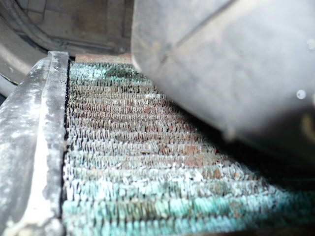

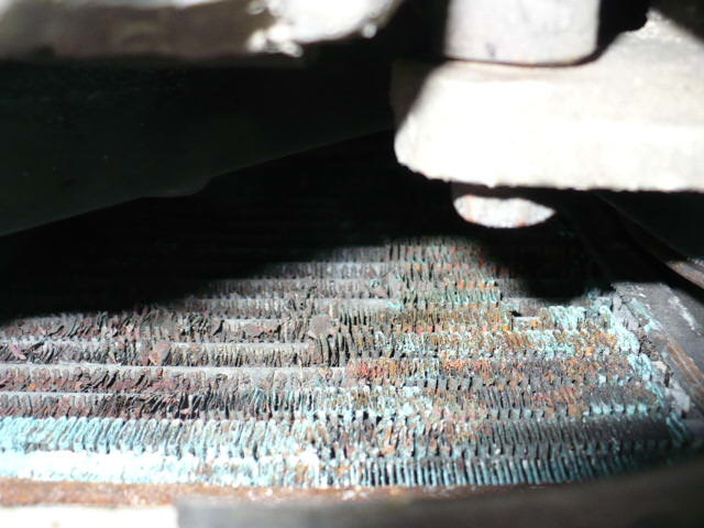

a oui j'ai aussi mis une photo de mon radiateur additionnel pouvez vous me dire si il y a urgence sachant qu'elle ne chauffe pas d'un pet c'est sur cette photo dans le compartiment moteur ou je crois il y a eu bricolage -
