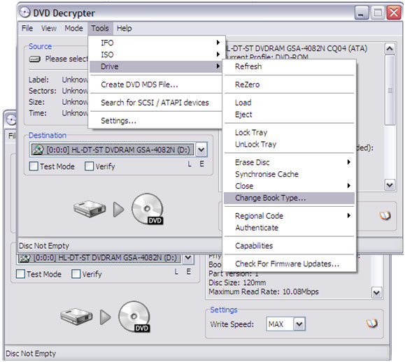

le book type pour ma part je l'ai modifié avec DVDinfo http://www.dvdinfopro.com/ pro mais on peut aussi le faire avec dvddecrypter A condition que le graveur gere le Book Type il ne le font pas tous en effet comme cela à été dit précédement. je n'ai pas réussi non plus le backup j'ai beau mettre le book type dur DVD-ROM mais rien n'y fait le GPS passe le firmware uniquement, alors que la gravure se passe sans probleme, je n'ai pas essayé avec des verbatim. j'ai lu quelque part que la gravure fonctionnait avec du verbatim et un graveur Pioneer DVR-111D.
oui mais attention de passer le book type du graveur en DVD-ROM sinon le GPS n'en voudra pas.
