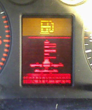

salut, merci j'ai trouvé hier soir le problème! Au niveau du vase d'expansion le contact de la broche était enfoncé, donc le courant ne passait pas... Du coup plus de message d'erreur. :bigthumbup: -
Salut, voici une photo prise hier après le passage au vag et après avoir effacer les messages d'erreur: Je résume: je viens de changer le moteur complet et, apparemment après remontage, j'ai un soucis de sonde de température que je n'avais pas sur l'ancien moteur. Savez vous où se trouve cette sonde?
