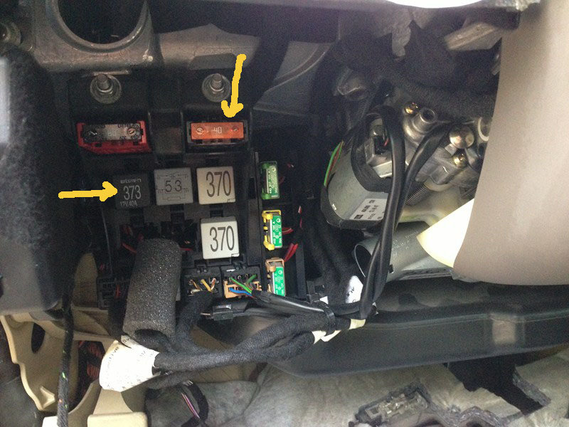

  4. relais et fusible
  5. FVV

    la présence d'un fusible. Mais vu que tu nous as lâchement abandonné pour une autre, je ne comptais pas sur toi...... :je_sors: merci nicopiz. Tu as de l’éclairage au niveau du bandeau supérieur? (bandeau avec le bouton warning)

    Personne n'a 10 secondes pour vérifier ça?

    soucis antibrouillards
    j'ai pas eu trop le temps de tester, par contre je crois qu'il me manque un fusible , le 29 (coté conducteur) vous avez un fusible de branché à cette place?
    le faisceau entre le boitier et les phares est ok. Par contre je n'ai rien qui sort du boitier (J519) , j'ai bien peur qu'il soit mort. :( je pense avoir trouvé un fusible , mais il gérerait tout le bloc optique.

  13. FVV
    j'ai vérifié les câbles entre le boitier et les phares, tout est ok. a suivre...
