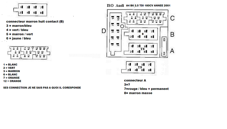

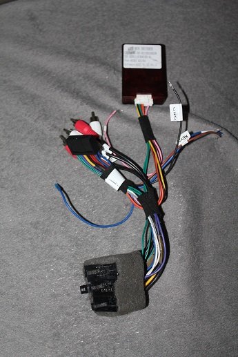

bonjour, j'ai brancher un autoradio chinois compatible obd et commande au volant mais ceux-ci ne fonctionne pas sur mon autoradio il me reste ; 1 fils bleu key 1 - 1 fil marron / noir key 2 + 1 fil noir gnd 1 fil rose IR qui sort du boitier can bus decoder 1 fil bleu / blanc ir cand

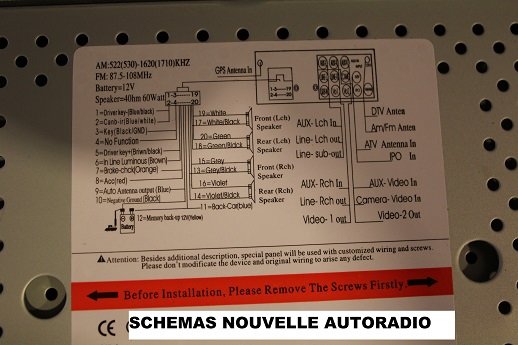

bonjour, sur le connecteur de l'autoradio il me reste; FICHE PRINCIPALE DE L'AUTORADIO 1 fil bleu/noir DRIVER KEY - 1 1 fil marron/noir DRIVER KEY + 2 1 fil bleu/blanc CAND-IR 4 CABLE RCA 1 RCA ROUGE FR OUT 1 RCA ROUGE AUX-RIN 1 RCA BLANC AUX-LIN 1 RCA BLANC FL-OUT Quelqu'un peut m'aider sniffff BOITIER CAN-BUS DECODER 1 FIL ROSE IR -

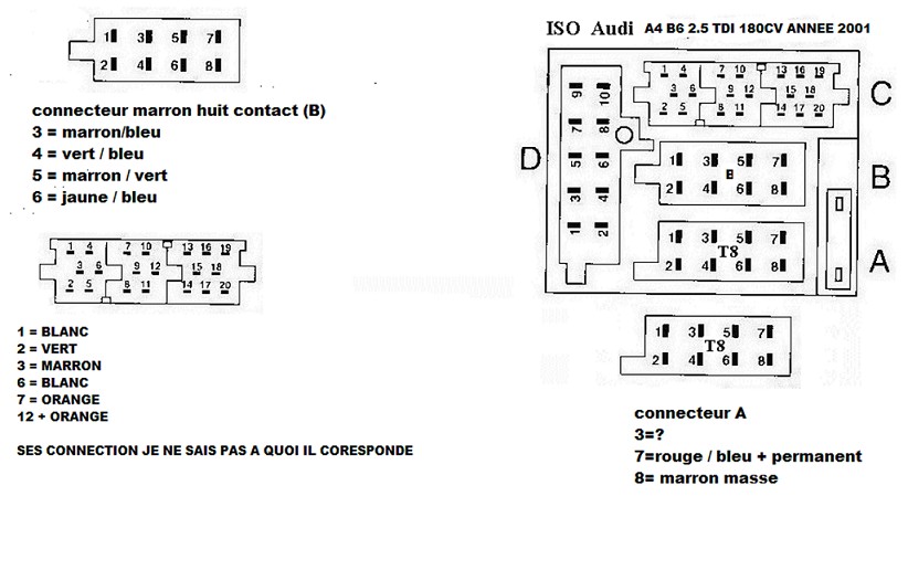

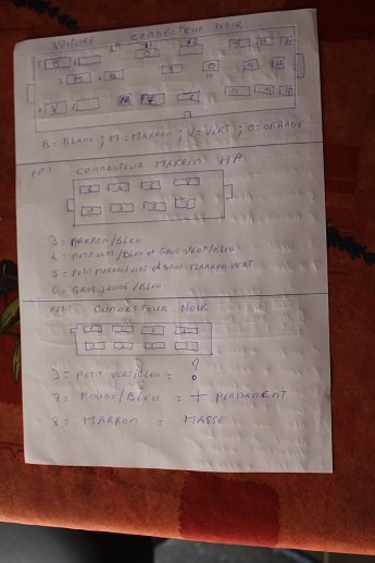

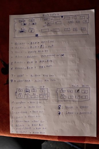

bonjour, petite précision sur le câblage sur la voiture il y a 3 connecteur (1) marron HP ; (2) noir alimentation ; (") grand noir (1) HP marron 4 fils present ; 3=marron/bleu ; 4=petit et gros vert/bleu ; 5=petit et gros marron /vert ; 6= gros jaune bleu (2) alimentation noir 3 fils présent ; 3=petit vert/bleu ; 7=rouge/bleu + permanent ; 8=marron masse (3) grand noir ; 1=vert ; 3=marron ; 4=blanc ; 5=blanc ; 11=orange ; 10=orange sur l'autoradio (1) hp 8 fils présent 1=vert:noir ; 2=vert ; 3=gris/noir ; 4=gris ; 5=blanc/noir ; 6=blanc ; 7=violet/noir ; 8=violet (2) alimentation 2 fils présent 7=jaune + permanent ; 8= noir masse (3) 8 fils présent 1=blanc=+RCA AUX-LINE ; 2= blanc=+ RCA FL OUT ; 3=noir=masse RCAX4 5=rouge=+ RCA AUX-RIN ;6=rouge= + RCA FR-OUT ; 7= vert et 9=vert noir boitier bus can -
Bonjour, on m'a offert un superbe autoradio chinois 2 din pour remplacer mon audio concert 1 fournit avec l'autoradio cable de branchement avec une interface pour les commande aux volant et l'obd apres avoir installer le double din il n'y a que les hp avants qui fonctionnent hp arriere ne fonctonnent pas le caissson de basse sur la plage arriere ne fonctionne pas l'obd ne fonctionne pas les commandes aux volants non plus ne fonctionne pas
