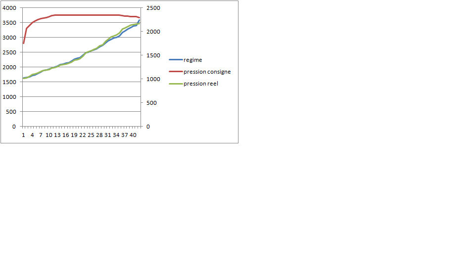

Hello, Sur mon audi A3 140 TDI CR, j'ai effectué la log de la masse d'air groupe de mesure 003 pedale à fond de 1500 à 3500 tours en 3e Le debit d'air mesuré est largement en dessus de la consigne. De plus selon le site vag com je devrais avoir au moins 900mg à 3000 tours min et je suis en dessous Au vue de la courbe pensez-vous que le débit mètre est HS ou que je pourrais avoir un autre problème qui ferai que le débit d'air soit aussi faible ?

hello tout le monde je vous fais part après m'être pas mal documenté sur le sujet de mon problème qui me pourris la vie dès que je dois prendre l'autoroute. Symptomes : - En cas de fort régime, souvent en 5eme et 6eme, le voyant de préchauffage se met à clignoter + mode dégradé. Après arrêt et redémarrage le voiture retrouve la puissance. - Manque de puissance et reprise à faible régime et moyen régime (< 3000 tr/min) et au délà de 3000 tours la puissance semble revenir. J'ai ce manque de puissance tout le temps et ca se ressent le plus quand je passe de la 5 à la 6eme, la voiture a vraiment du mal à repartir. Ce que j'ai pu trouvé et déjà fait : - Au passage de l'interface après mode dégradé : code erreur P0299 régulation de la pression de suralimentation limite non atteinte - Test du débitmètre : cf log - Test de l'électrovanne: résistance de 19ohms : OK dans la tolérance. En débranchant le tuyau qui va à la capsule de dépression au ralenti, je ressens bien l'aspiration. En branchant/débranchant plusieurs fois ce même tuyau je vois bien la tige de la géométrie variable bouger. - Test des durites : pas de fuite - test de la suralimentation : cf log - Vanne EGR démontée et nettoyée - le capteur de pression de suralimentation : indique la Patm moteur éteint Si on regarde la courbe du puissance, on comprend bien que la puissance n'est pas assez élevé. par contre, au niveau de la courbe du débit d'air on voit que la débit est largement en dessous de la consigne. Donc : - soit la masse d'air est réellement trop faible, dans ce cas là j'en appelle à vous pour savoir ce qui pourrait causer cela sachant que le débitmètre est en entrée de la chaine d'air et que peut être la vanne EGR et en cause. - soit la masse d'air réelle est bonne et plus élevée que celle musurée et c'est le capteur débitmètre qui déconne. dans ce cas mon pb serait identifié. merci pour votre aide -
