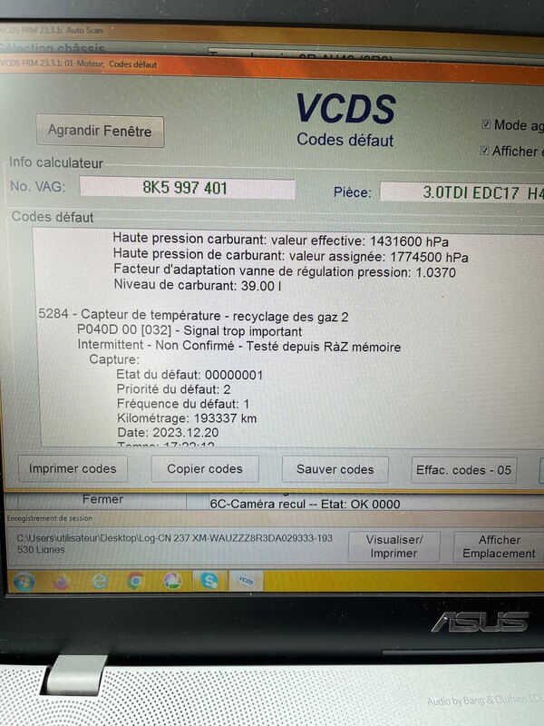

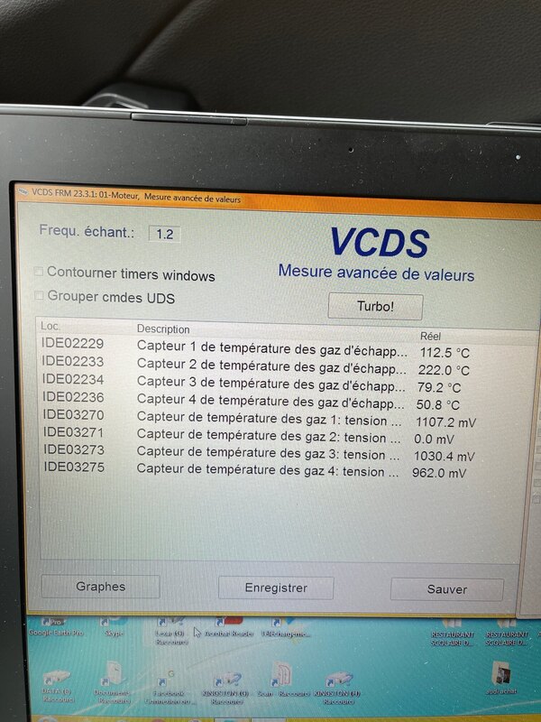

Bonjour j'ai un audi Q5 3.0 de 2013 avec 193000 km je suis dans le même cas que toi as tu trouvé une solution ? pour tes données vcds je vois que tu as le capteur 2 qui ne fonctionne pas il indique une température de 222 °C comme le mien et le capteur 3 qui indique 1000°c il serait déconnecté en tout cas c est ce que mes capteurs indique quand ils sont débranchés le capteur 2 (Capteur de température des gaz d'échappement )semble être situé sur la vanne EGR il y a 4 capteur de température des gaz d’échappement 1 sur le turbo , 1 sur la vanne EGR , 1 avant catalyseur et 1 après catalyseur si tu as des infos je suis preneur -

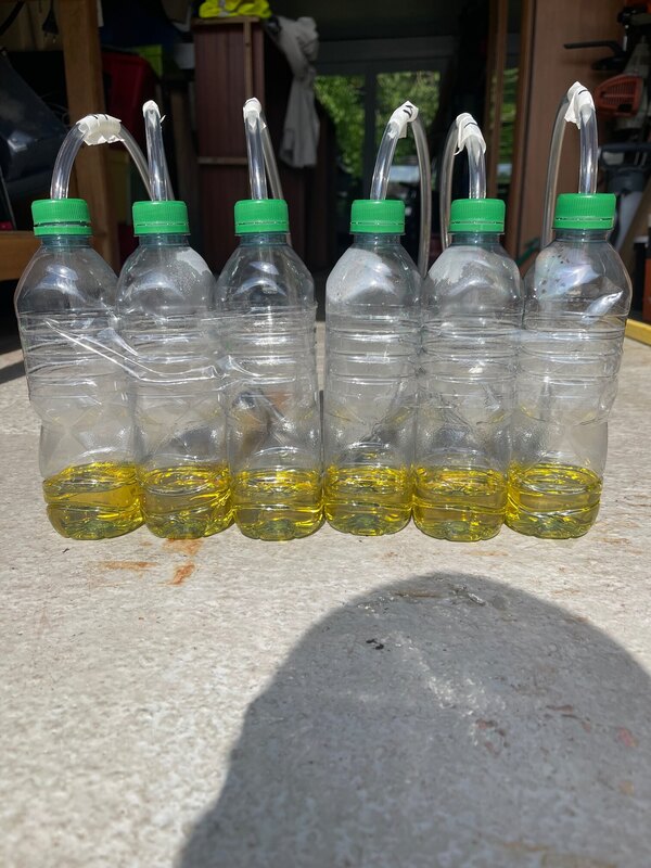

bonjour les valeurs des injecteurs normalement doivent être au plus proche de 0 avec une marge moins 2,8 a plus 2,8 pour ma part ma voiture est au garage audi elle a pas attendu le rendez vous pour s'arreté net résultats dans les prochains jours -

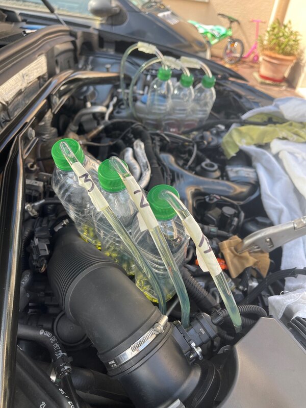

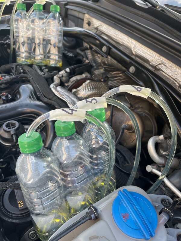

Bonsoir tu n'avais pas assez de tuyau pour tes retours ? apparemment il y a 2 injecteurs qui ont un peu plus de retour le 2 ème et le 4ème en partant coté parebrise ? avec un vcds il es possible de voir des choses sur les injecteurs j en ai un depuis peu mais suis pas assez calé pour interpréter les données pour ma part j ai aussi un code défaut p 040 d sonde de température des gaz que je décris dans un autre sujet je ne sais pas si ce défaut pourrai entrainer le défaut p0087 ou si il sont de causes différentes merci peut être a deux on va y arriver on se tiens au courant -

Salut Jean-cris j'ai commencé par changé les pièces les moins onéreuse comme le filtre à gazole , le capteur de pression et le régulateur de pression + réadaptation les joints pare feu des 6 injecteurs + nettoyage ainsi que tous leurs joints deux injecteurs n°1 et n°3 la pression de la pompe du réservoir et 3.8 bars avant le filtre a gazole et j ai toujours ce défaut p0087 et làààà je sèche ça fait un moment que ça dure (plusieurs mois) mais j ai une autre voiture je vais regarde si il y a de la limaille dans les rampes j 'espère pas -
