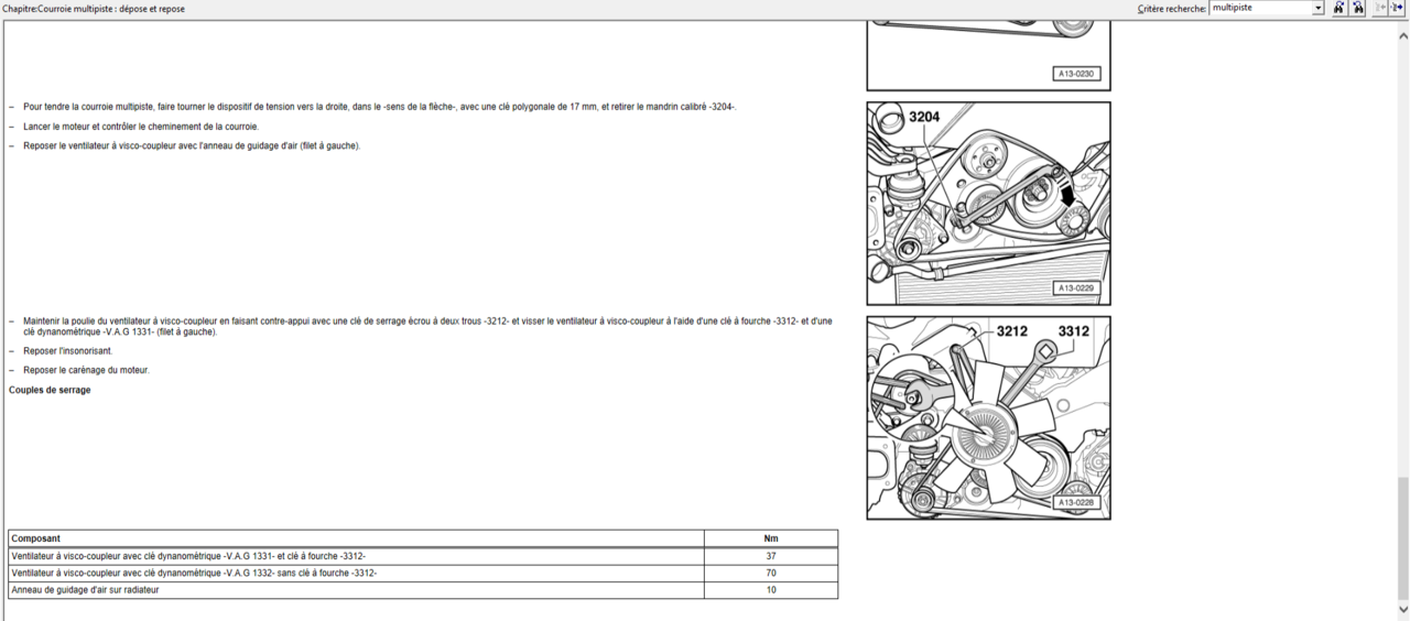

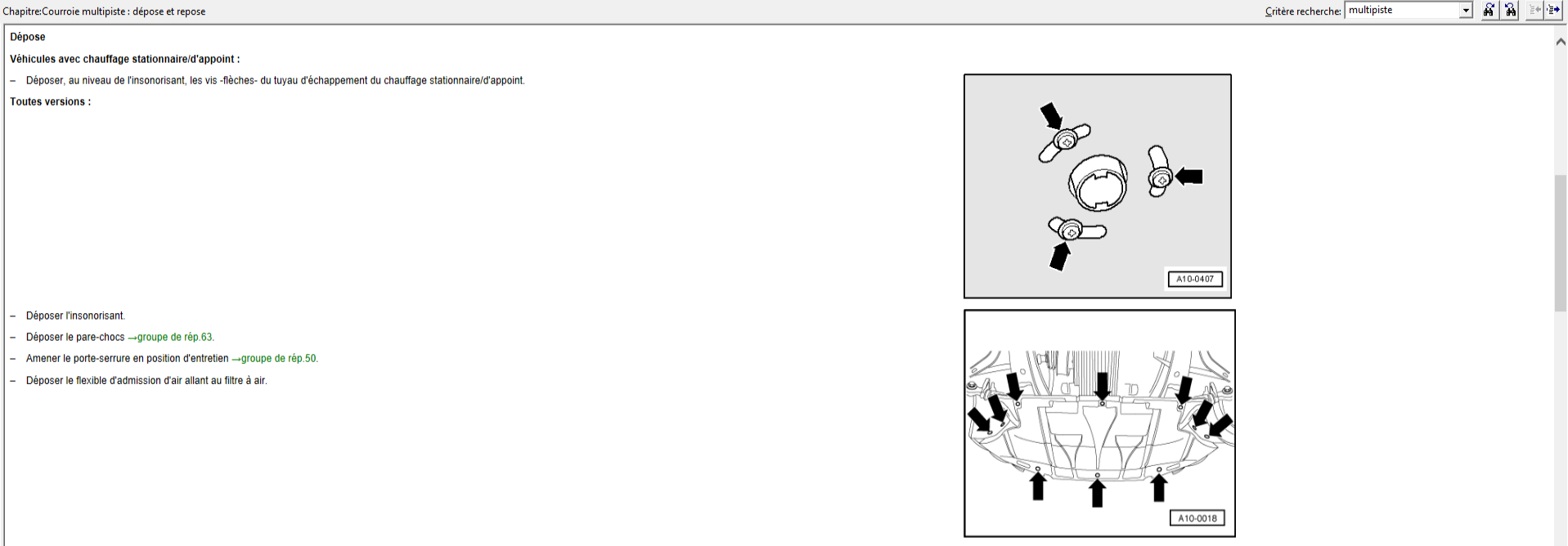

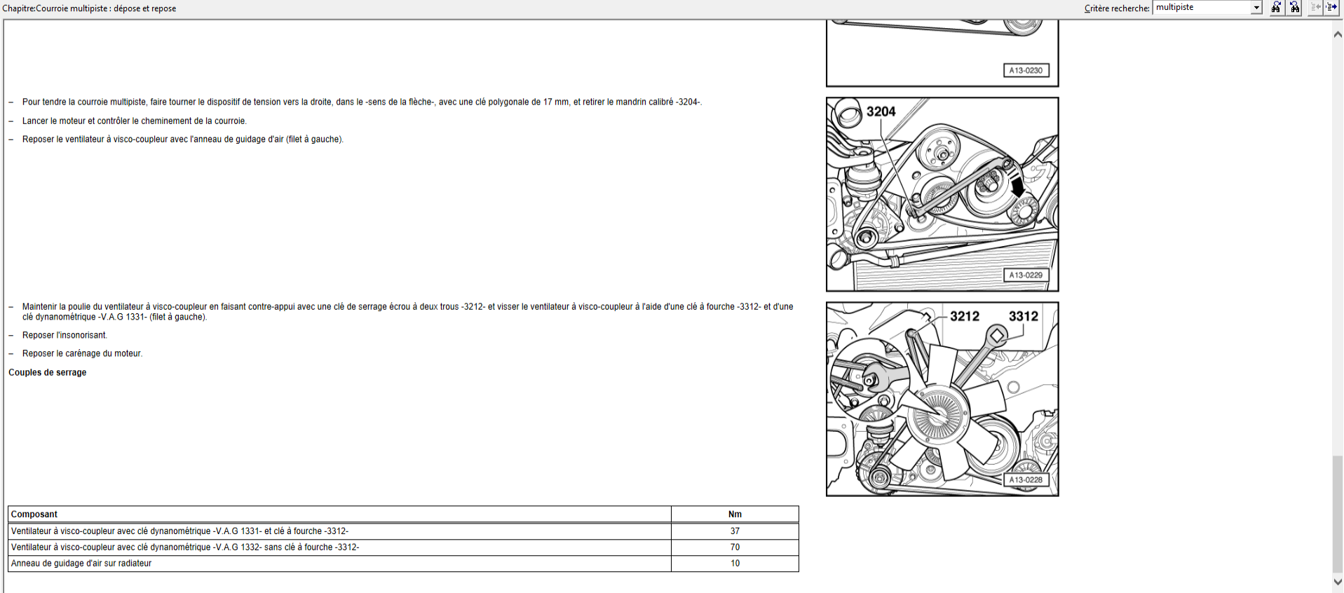

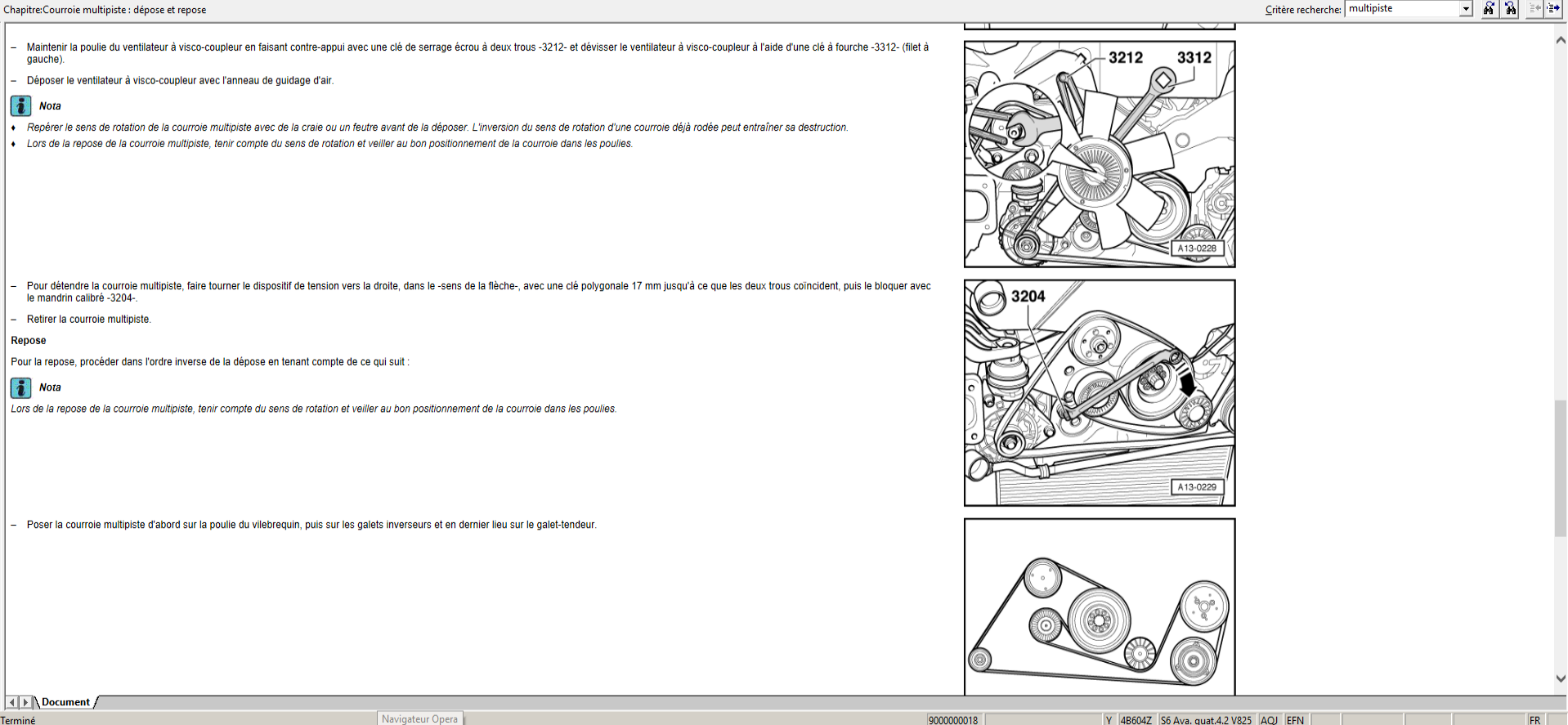

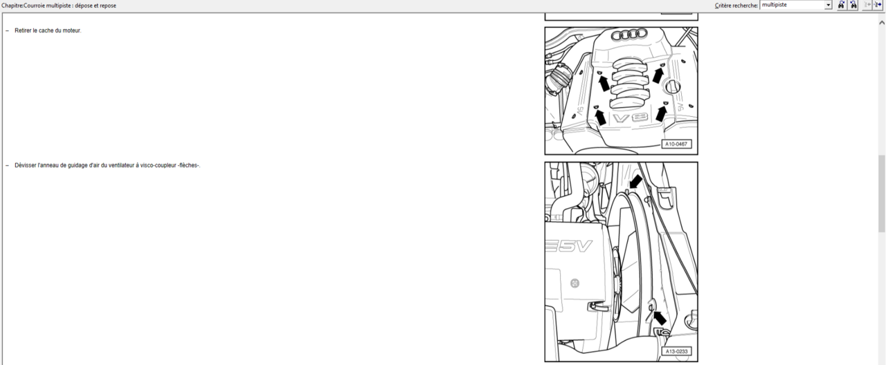

Salut @boris.h Oui tu va devoir décaler la façade pas le choix, après c'est toujours mieux d'avoir un peut de place Il te faudra une clés de 32 et une clés a ergot. Voila la procédure pour la courroie accessoire : -
