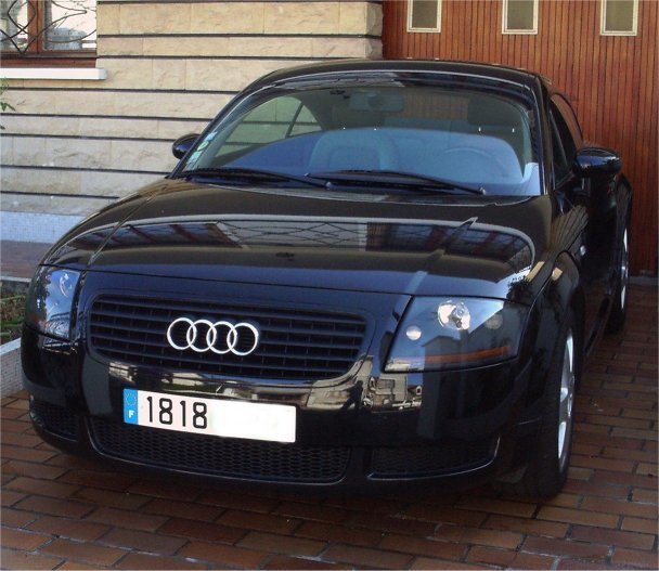

  8. Elle sont toutes aussi belles ! les unes que les autres ! Voici la mienne :
