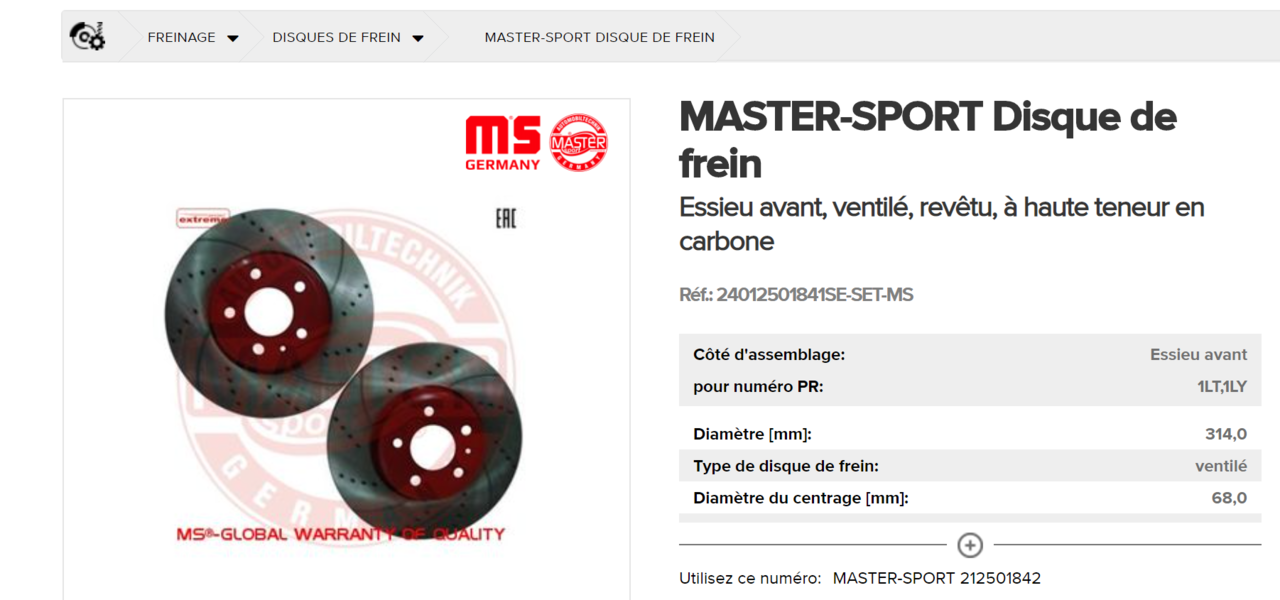

Quelle marque de disque/plaquettes ?
Watrax a répondu à un(e) sujet de benj_51 dans A4 B8 - (2007 à 2015)
Perso, je pense investir un peux dans les freins je trouve que le freinage sur les B8 est pas ouf, trop mou pas assez de mordant à la fin de mais plaquette je vais passer sur du Percé Rainuré à haute teneur en Carbonne , pour avoir un peux plus d'attaque, bon les plaquette dégage un peu plus vite, c'est plus chère et un peu plus chiant à roder, mais perso quand je roule un peu fort j'ai l'impression d'être trop juste sur les freins. MS Germany sont raisonnable dans les prix et ont une bonne réputation. Sans en plus parler du look Le Revêtement noir (ou autre) c'est pas mal contre la corrosion. -
