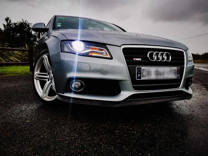

Merci, J'adore les jante aussi Merci, tu sais où je pourrais trouver ma calandre ? pour les grille anti brouillard je n'y avait pas penser 👍
Hello tous le monde, Nouveau membre depuis peu et propriétaire d'une A4/B8 j'ai trouvé une mine d'information sur le fofo, moi qui ne connaissait rien au Mmi etc.. Voilà quelque photo de ma titine, C'est un 2.0lTDI 143ch avec une reporgramation (180cv ~), Finition S-line, elle totalise 148 000km, est en bon état générale, quelque petite modif dessus le diffuseur AR, les feux AR teinter, Jante en 19", jupe latéral, petit béquet, vitre Teinter, antibrouillard led, Installation d'eclairage de pied à led, Feux us, rétro dégivrant en seconde monte, pose de film carbone sur la console centrale et j'en oublie sûrement 😅, Prochaine étape je pense poser un Android à la place de l'écran de mon concert en suivant les Tuto sur le fofo. Voilà voilà pour ma B8
