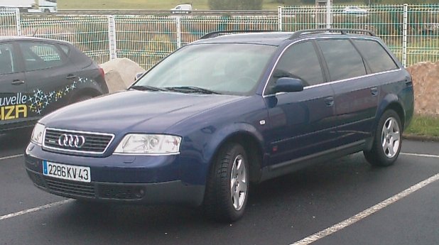

Bonjour à Tous, et voila je vais passer de l'A4 quattro à l'A6 quattro : Je reste sur la même année 1999, moteur identique : V6 TDI 150 Par contre - moins de Kms (245000kms -> 128000kms) - plus d'options (pack plus -> pack plus + toutes les options cochées) Je vais donc avoir : - GPS - Toit ouvrant solaire - Tiptronic - attache remorque - xenon - correcteur d'assiette - interieur cuir bleu - sièges électriques chauffants à mémoire - etc ... La photo est pas flateuse car il ne faisait pas beau, mais la carosserie est impecable.

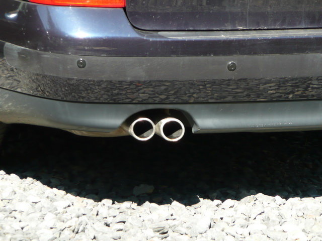

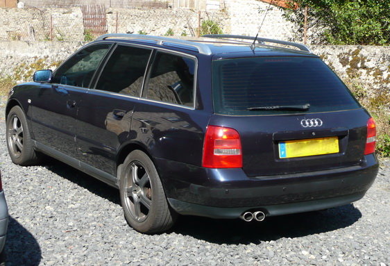

Voici les photos de mon pot sortie double. Je ferais un petit tuto quand je ferai la modif de ma future A6 (semaine prochaine si tout va bien !!!). -

Le coffre et le pare choc ne se salissent pas plus vite que le retse de la voiture. Toutefois, mon model est noir ... Pour le nettoyage des embouts, de l'eau savonneuse si c'est fait régulièrement, du produit pour les jantes si c'est très encrassé et au pise un coup d'éponge un peu abrasive et ça brille de nouveau. Je mettrai des photos bientôt. PS : pour le positionnement les 3 vis de fixation des embouts permettent de bien centrer l'ensemble, pas de soucis c'est Easy !!! -

Sinon, tu peux faire autrement : - découper à la disqueuse les enbouts recourbés au niveau de la courbe de telle sorte qu'il reste un morceau droit. - acheter des embouts qui te plaisent en centre auto (20€ environ) - acheter du mastique pour pot d'échapement en centre auto - monter les embouts sur les morceaux droit : - les embouts que tu acheté comprennent en général 3 vis qui se serrent sur le morceau d'échapement - au moment du montage "bourrer" la zone de contact avec le mastic d'échapement. J'ai fait ça sur mon A4 TDI et c'est nickel et je compte bien le faire sur l'A6 TDI que je vais avoir ssemaine prochaine. Seul défaut : un diesel ça salit noir les embout ils sont donc à nettoyer régulièrement. Prend des embout inox massif, c'est plus facile à nettoyer. Bon courage pour ce petit bricolage -
