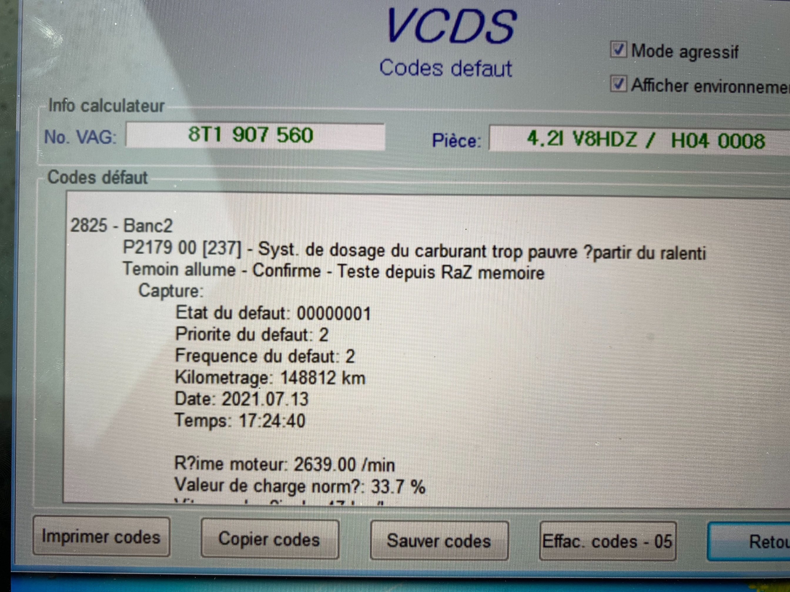

J ai bien pris note de ton conseil. Mais la question que je me pose est pourquoi c’est uniquement le banc 2 qui est pauvre au ralenti? Et pas le banc 1 ? Cette pompe basse pression dans le réservoir délivre la même quantité sur les 2 bancs non? Et secondo j ai roulé 2000kms sans aucun soucis avec la reprog ! C’est pour cette raison que je me pose ces questions. le filtre carburant à été changé il y a à peine 300kms. L ancien était crade.
oui, j'ai remarqué de temps en temps quand j'accélère a fond ( ce qui m'arrive pas non plus souvent, car je roule pépère en général ), il a des genres de micro coupure, c'est pour ça, que je pense qu'il s'agit de pompe basse pression. Ce ressenti de micro-coupure je l'avais plus, avant le changement du filtre a carburant qui était bien crade. Depuis le neuf, c'est moins accentué mais ça fait toujours un peu... je vais essayer de mettre du SP pour avoir confirmation sur ces acoups qui restent légers
J'ai démonté la pompe pour voir la référence. il s'agit d'une pompe de marque bosch référence 0580101005. Il n'est pas référencé sur google. J'en déduit qu'elle ne doit pas être vendu en pièce unique. J'ai démonté pour prendre la côte de la pompe origine en vue de prendre une pompe haut débit . largeur 46mm , hauteur 130mm Par contre, j'ai pas trouvé la solution pour démonter le plastique qui maintient la pompe. regarder la petite vidéo que j'ai fait . Quelqu'un sait-il comment faire ? merci 212676088_pompe-SD480p.mov

J ai changé les 4 capteurs plus 8 bougies. le défaut est revenu après une centaine de kms puis j ai changé le filtre à carburant qui était crade. Je pensais que le défaut était réparé car j avais trouvé une différence avec le filtre neuf. finalement le voyant est revenu après 200kms ce qui est bizarre je n attends rien d anormal niveau bruit et la voiture roule impect -
