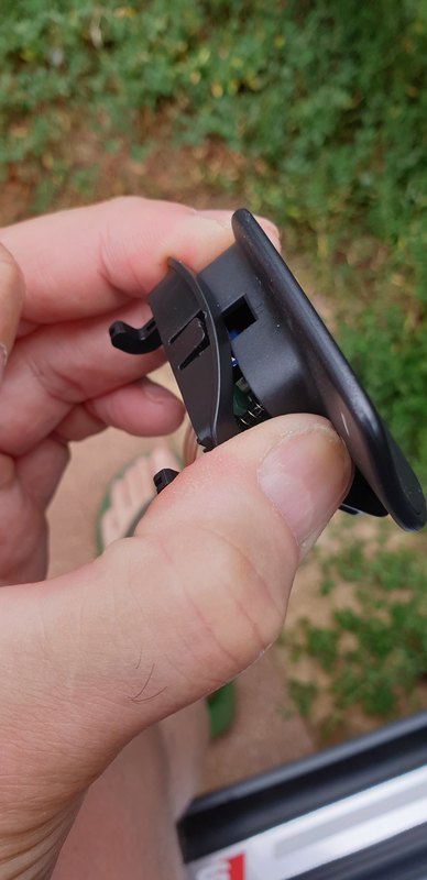

aujourd'hui démontage air bag et palette gauche qui est bloquée. aprés intervention un petit ergot cassé était coincé dedans. remontage et c'est reparti, j'en ai profité pour faire un petit nettoyage intérieur tcho -

merci cc21002 effectivement aprés 100 m tous les messages d'erreur se sont effacés , ma palette marche nickel et tout le reste aussi. sujet clos merci à tous pour vos précieux renseignements tcho -

petit reportage photo si ça peut aider: alors aprés avoir retiré l'air bag on voit bien la visse à sortir pour enlever la palette, on l'ouvre en écartant délicatement l'ergot et on secoue un peu et paf le coupable tombe -

merci les amis, ce tuto je l' ai trouvé , il me donne quelques indications mais ce n'est pas le volant que je veux changer , le mien me va très bien , un s-line de 2010., je veux juste accéder à la palette sans tout flinguer ou détraquer. (ergot s'il y en a .c'est peut être déjà ça qui me bloque la palette au regard de certains qui ont eu un problème similaire, mais qui ne détaillent pas l'intervention..etc......) ok c'est noté pour la batterie -
salut , tout est dans le titre, j'ai lu et vu quelques trucs qui m'ont aiguillé, à savoir qu'il arrive que des bouts de plastic cassent et se logent dans la palette. j'ai demonté le cache plastic derrière et passé un coup d'aspi mais toujours bloquée. donc il va falloir démonter air bag et commande gauche du volant pour enfin démonter la palette et peut être trouver les fautifs du blocage. mais pour cela il débrancher la batterie , donc questions : -ou la débrancher: dans le coffre à la batterie même, ou sous le capot ça suffit? -on débranche juste le "-" c'est ça? -faudra-t-il faire du réencodage aprés la rebrancher et quoi?procédure? j'ai le vcds peut être un ou plusieurs tuto image ou vidéo pour tout ça seraient les bien venus merci
