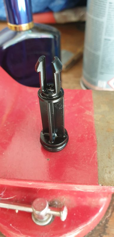

bon voilà , 3eme feu stop changé ainsi que le contacteur de pédale, mais pour ce dernier, ça ne changeait rien au fait que les stop s' allument tard, du coup un tit peu de mamaillage, j' ai raccourci le dit contacteur et je suis passé de 5 cm de course avant allumage à 4 mm. voili voilou reste plus que les télécommandes à recoder et le mystère de l' ouverture du hayon........ je mettrai des photos de l' auto une fois que je lui aurais refait une beauté...... la suite au prochain numéro tchuuusss -

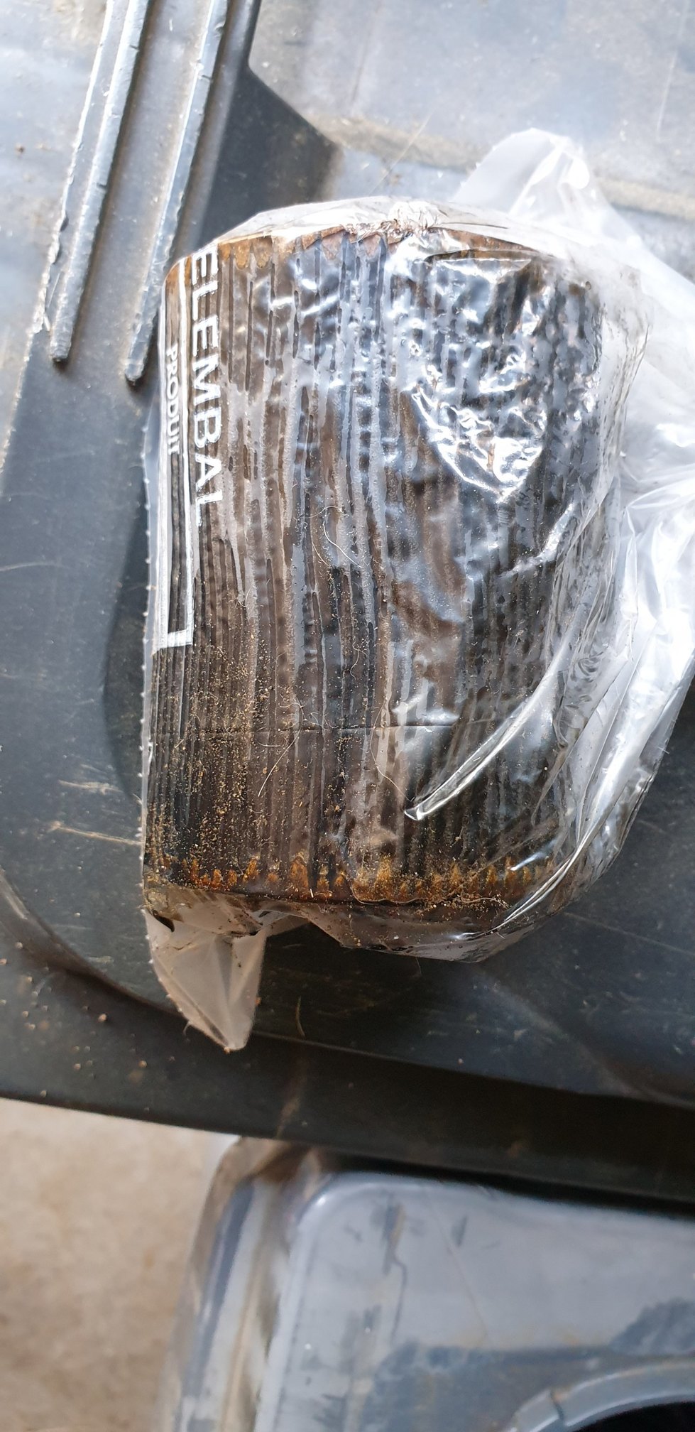

alors suite des opérations, en fait pour le filtre à huile , c'est comme dans la nature:" tige dans trou ". bah oui aprés tripotage au fond du bocal ( toujours comme dans la nature....) je me dis que cet tige au fond n'a pas sa place ici , et donc clic clac badaboum, je sens qu'elle tourne et je me dis tant pis je tire un peu dessus et v'là ti pas que cette foutu tige sort , et en fait je crois bien que c' est le reste d' un ancien filtre qu' un mécano peu scrupuleux a laisser dedans!!!!!!!bravo m'sieur!!!!!du coup le bon filtre va beaucoup moins bien dedans et j'te colle un filtre à la mord moi le noeud, ça fera l' affaire. bon bref bon filtre bien mis dans son logement et vidange finie. du coup je m' attaque à la vitre passager et la c' est le drame , je démonte le moteur , qui lui tourne bien après essai, et je trouve ceci bref je suis bon pour un mécanisme neuf je crois.ou peut être juste déroulé et à remettre en place???? merci tchuuusss -
remise en route A3 8P 2.0 tdi 140
indian54 a répondu à un(e) sujet de indian54 dans A3 8P / A3 8PA Sportback / A3 Cabriolet - (2004 à 2012)
ok, j' ai bien lu ton tuto , qui m'a bien aiguillé pour l' achat des pièces, mais ne voyant pas le fond du bocal et vu le filtre que j' ai retiré ,le doute s' est installé. merci pour vos précisions , donc la tige du filtre vient bien s'enfiler dans la tige du fond du bocal merci tchuuusss -
donc pas le même, donc lequel est le bon? au fond du bocal j' ai une tige qui ressort de 1 cm environ par rapport au fond du bocal, je mets 2 photos en espérant que vous verrez quelque chose pour me dire . peut etre que la tige du filtre 1 vient se nicher dans la tige du bocal? si quelqu'un peut me dire bah merci tchuuusss -
