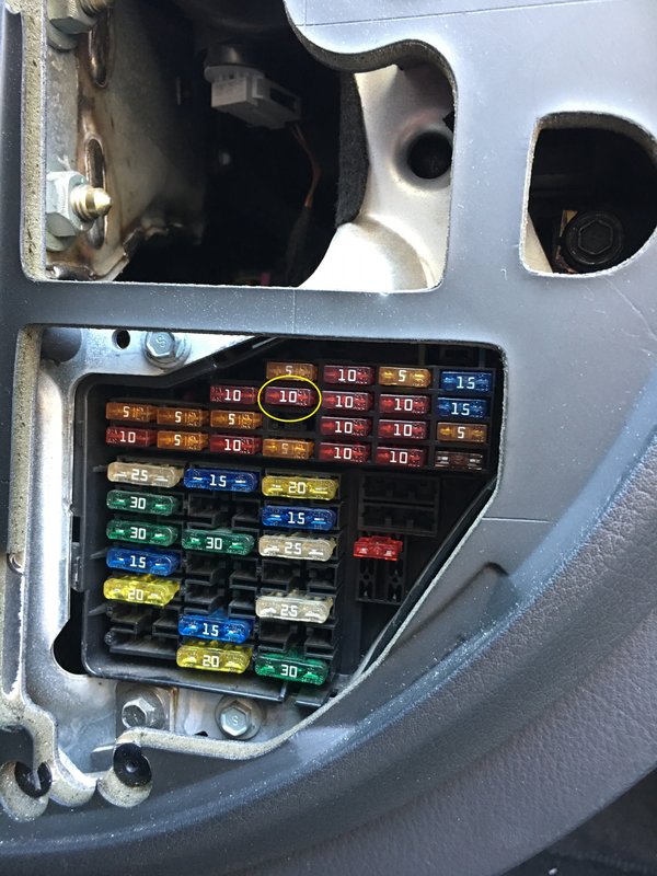

Je crois que je me suis trompé sur le numero de l'emplacement des fusibles. Il me semble que c'était le fusible numéro 9 de 10 ampères. Les fusibles se trouvent dans la partie gauche de l'habitacle. C'est accesible quand tu ouvre la portière conducteur. Je t'envoie une photo pour l'epmlacement du fusible a changer. J'espère que ça puisse t'aider. -

Problème résolu. Tous ces défauts sont apparus au même moment. Il s'agit d'un fusible grillé. Fusible 10A numéro 8. A cause de ça, j'ai eu le signal du capteur d'huile, le triangle e l'ESP allumé, la climatronic ne s'allumait plus, les miroirs extérieurs ne marchaient plus électriquement. -

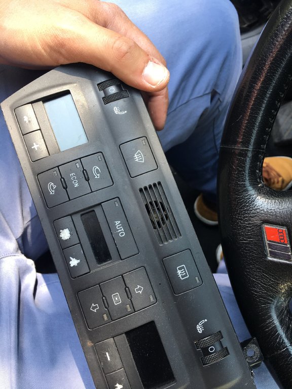

Console climatronic ne s'allume pas A6 1.9 TDI 2004
Herald a répondu à un(e) sujet de Herald dans A6 C5 / allroad C5 - (1997 à 2005)
Problème résolu. Tous ces défaut sont apparus au même moment. Il s'agit d'un fusible grillé. Fusible 10A numéro 8. A cause de ça, j'ai eu le signal du capteur d'huile, le triangle e l'ESP allumé ,la climatronic ne s'allumait plus, les miroirs extérieurs ne marchaient plus electriquement. -
Merci pour ton conseil. C ce que je pensais aussi. Le boitier de confort ça m'étonnerait aussi parce que j'avais des soucis avec ce dernier après réparation du bac de batterie. J'ai séché la moquette et soudé quelques cables parce que j'avais des problèmes d'éclairage. Actuellement la fermeture centralisée, les vitres électriques et l'éclairage intérieur marchent parfaitement. Je vais essayer ma dernière tentative d'échanger le module entier climatronic avec celui de mon frère parce qu'il a la meme voiture. J'espère que l'autre module marchera pour que je puisse en acheter un autre en occasion 50 euro la pièce. Sinon le problème se complique. -

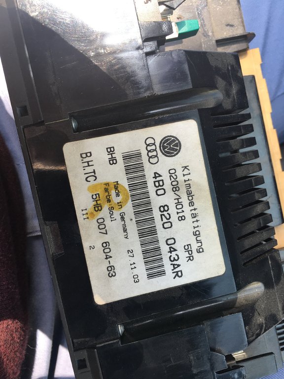

Bonjour Je vous fait part de mon problème de climatisation qui est survenu du jour au lendemain. J'ai une A6 Break 1.9 TDI 130 cv de 2004 et je vous explique le problème. Ma climatronic ne s'allume pas. Ce n'est pas que je n'ai pas d'air chaud ou d'air froid mais la console ne s'allume pas du tout. C'est-à-dire pas d'indication de la température intérieure, rien du tout, meme si j'appuye sur Auto ou les autres commandes. Puisque le module ne s'allume et qu'il n'y a pas d'air quand il faut chaud c l'enfer, quand il pleut il y a de la buée. Et puisque le bloc en entier il comprend la climatronic, les deux boutons de dégivrage avant et arrière plus les sièges chaffants avant, aucune option fonctionne. Les temoins vert ne s'allument pas non plus. En plus le bouton qui commande les miroirs réglables ne marche pas non plus. Tout ce que j'ai remarqué c'est que le dégivrage il est a fond pour les miroirs extérieurs parce qu'ils sont tout le temps chauds brulant si on les touches. J'ai du enlever le fusible numéro 9 pour arrêter les dégivrages des miroirs. Pour ce problème j'ai vérifié les fusibles mais tout à l'air bien. J'ai ouvert la partie basse du volant pour accéder aux relais mais je ne sais pas lequel des relais (couleur et numéro) alimente le bloc de la climatronic. J'ai débranché entièrement le bloc climatronic pour voir s'il y avait pas des cables détachés, aucun. Est-ce que c'est le bloc lui même qui est grillé ou c'est un relais. C'est bizarre que cela est arrivé en meme temps avec le voyant sensor huile et le triangle de l'ESP sur le tableau de bord. Y aurait-il un jeu de masse quelque part? Le bloc HVAC n'est plus du tout reconnu par la VAGCOM. Quand je met la valise le message est le suivant; Control Module Part Number: 038 906 019 LM Component and/or Version: 1,9l R4 EDC G000SG 5646 Software Coding: 00002 Work Shop Code: WSC 22055 Additional Info: WAUZZZ4B04N070374 AUZ7Z0E2753288 2 Faults Found: 18043 - Powertrain Data Bus: Missing Message from A/C Controller P1635 - 35-10 - - - Intermittent 18062 - Please check DTC Memory of Instrument Cluster P1654 - 35-10 - - - Intermittent Control Module Part Number: 4B0 920 933 GX Component and/or Version: KOMBI+WEGFAHRS. VDO D17 Software Coding: 00040 Work Shop Code: WSC 00006 Additional Info: WAUZZZ4B04N070374 AUZ7Z0E2753288 4 Faults Found: 01303 - Telephone Transceiver (R36) 49-00 - No Communications 01327 - Control Module for Parking Aid (J446) 49-10 - No Communications - Intermittent 00668 - Supply Voltage Terminal 30 53-10 - Supply Voltage Too Low - Intermittent 00562 - Sensor for Oil Level/Temperature (G266) 30-00 - Open or Short to B+ SI quelqu'un a rencontré le meme problème merci de m'aider à percer ce mystère s'il vous plait. Je vous envois des photos de mon bloc climatronic -
