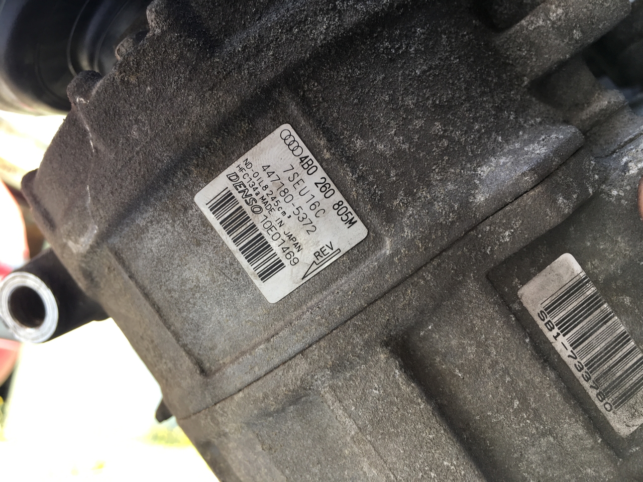

Herald a posté un sujet dans A6 C5 / allroad C5 - (1997 à 2005)
Bonjour les amis Audistes. Quand je met la clim j'ai un sifflément aigu provenant de la courroie d'accessoires pendant 4 à 5 secondes et après ça disparait pour de bon. Ca arrive uniquement au premier démarrage et puis c bon. Le sifflement est causé par la courroie d'accessoires qui se bloque pendant ces 4 secondes. On dirait qu'elle a du mal à entrainer le roulement du compresseur de clim. J'ai changé la courroie mais c toujours pareil et ma clim marche très bien avant et après le remplissage de gaz dans un centre norauto. Le ventilateur de la climatisation marche très bien aussi parce que je l'ai changé. Un garagiste m'a dit peur etre c'est le manque d'huile dans le circuit du compresseur. Quelqu'un d'autre m'a envoyé vers la piste de l'embrayage fatigué du compresseur. Je vous envoie les références du compresseur 4B0 260 805 M si quelqu'un a déjà eu ce genre de bruit. -
