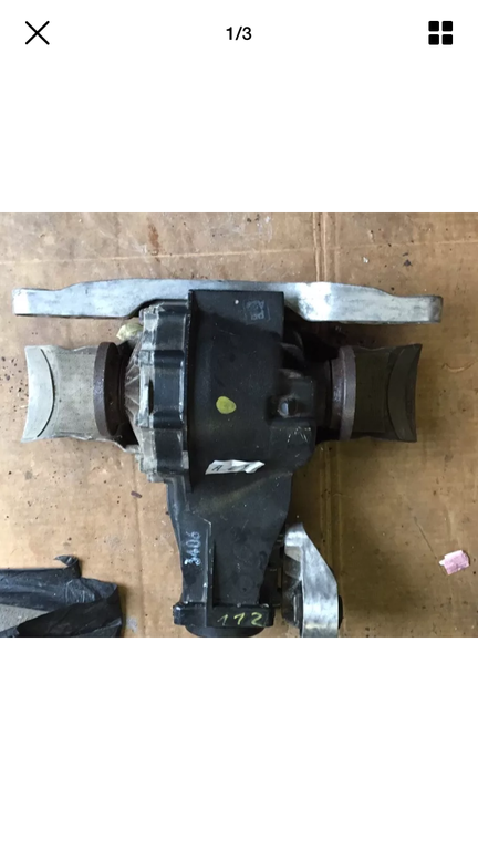

  3. Petit retour, j'ai été chez un type qui avait pas mal de pont mais aucun identiquement au miens... j'en ai acheté un 100 euros pour essayer... ( je suis désespéré 😢😢) tout se monte sauf... les cardans lol 😡😡 et un pont identique à les références je ne trouve pas 😅😅 a croire que les tdi 170 sont rare.. du moins en Pieces 😂

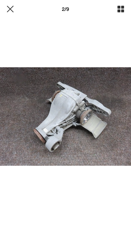

  6. 08v500043b huq agt de g17 43055 sa se sont les référence de la grise qui etais sur ma voiture les référence de la noir je sais que le code 08v500043b sont identique les autres je sais pas merci de prendre du temp 😜
  7. Bonjour j'ai besoin d'une personne caler pour me dire si c'est deux piece sont compatible? Les 2 sont monter sur a4 la piece grise sur mon a4 b7 tdi 170 et la noir a les meme référence que la mienne!?!? Je peux monter la noir? qui pour me renseigner svp

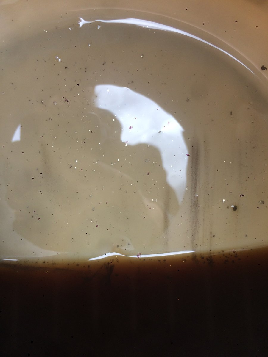

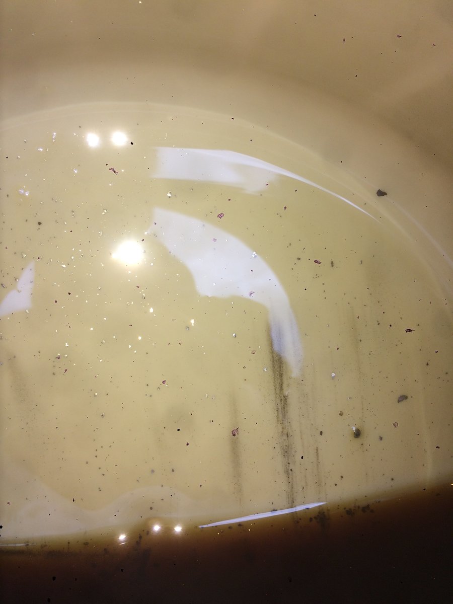

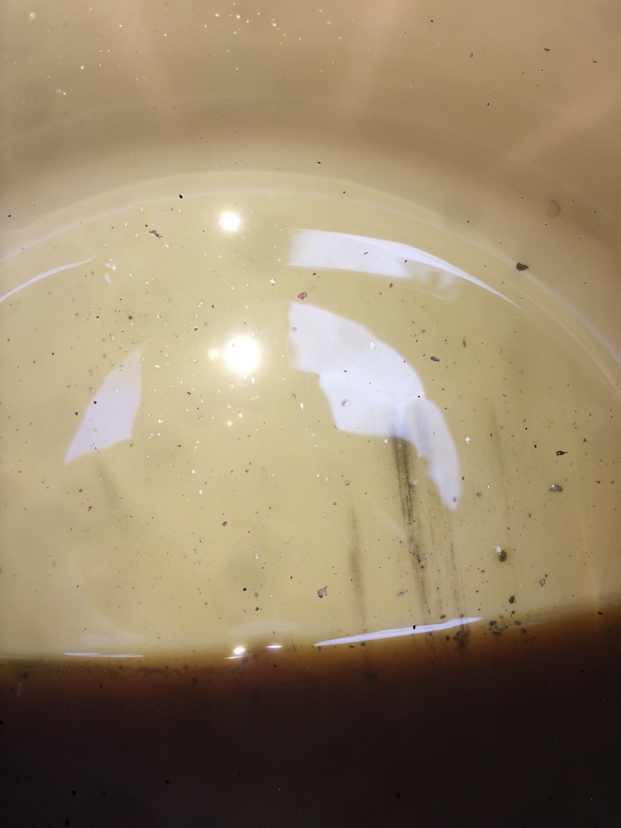

  8. Je viens de découvrir en plus dès limaille un jeu de la tulipe de haut en bas... la c'est sur il est mort 😂 Je suis presque content de découvrir se jeu qui me confirme le mauvais état du différentiel car même sur ce forum personne a l'air au courant 😕 Sur ma video on entend si vous faites attention le jeu IMG_7453.MOV
  9. Bon taff j'ai une question j'ai vidangé mon différentiel (a4 b7 quattro) est ce normal d'avoir des limailles?

  11. Bonjour mon premier post ici seras pour le premier probleme que ma belle me fait... 😢 En démarrant de chez moi en 1ère a 10km\h j'entend un bruit comme des petit coup de marteau, je pensais dans un premier temp a mon arbre de transmission qui a un peu de jeu au palier. Mais après avoir vidangé le différentiel pour changer le joint spy de la tulipe qui perdait, me suis rendu compte qu'il y avais des limailles dans l'huile 😡 Me doute que sa ne sens pas bon!! Qu'en penser vous? Normalement y doit avoir 0 limaille non? Le différentiel est mort non?? Sûrement lui qui claquait Comment le vérifier? Merci au mécano 😜
