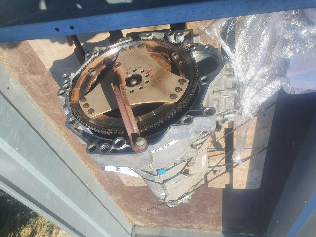

  15. Salut a tous.. Quelques news.. Apres de longues heures a me demander ce que je faisais de cette auto, si je changeais seulement le convertisseur de plus en plus bruyant au risque que la boite ai pris un coup aussi, si je la vendais, si je continuais comme ca jusqu a la casse au moins on sait ce qu'il en est... et bien je suis tombé sur une boite d'oocasion avec convertisseur et volant moteur garantie 1 an à 550e livraison comprise.. alors j'ai dis banco.. N'ayant pas envie de la faire au sol sur le parking j'ai trouvé un garage qui me la change pour environ 700 euros de MO, a cela je rajoute 70e pour 10l d huile mannol ATF AG60, 11e pour le spy de vilebrequin, une crepine et un joint pour 50e.. donc pour moins de 1500 elle continuera a me rendre de bons et loyaux services.. Mais suite a la lecture du poste https://forums.audipassion.com/topic/232489-avis-sur-réparation-ou-pas/?tab=comments#comment-4648136 ca m'a rappelé que j avais observé des traces d'humidité dans le carter et ayant exactement les mêmes symptomes que lui je vais changer le radiateur par sécurité au cas ou il ya aurait un suintement et un mélange de fluide afin de ne pas refaire la même sur la nouvelle boite.. Pourriez vous me dire de ce que vous pensez de la photo des traces d'eau dans le carter.. merci d'avance
