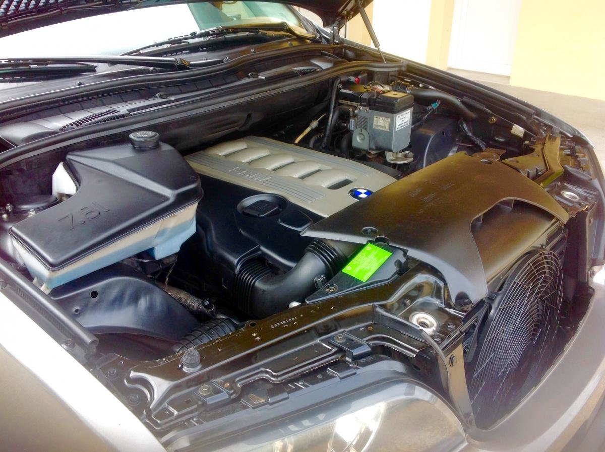

Bonjour à tous je vais vous faire part de mon experience recente sur mon bm x5.. Precision c est aussi un quattro permanent..... Souci identique acoup en passage et voir en retrogradate plus souvent a faible vitesse . Malgré une vidange probleme identique le mecano me dit vs serz bon pour une boite à changer... Je suis allez voir un garage independant specialiste bmw ds le 76 sur reprogrammation. Boite auto boite de transfert , decaliminage.....etc... Je m'attendais au pire. Le mecano me dit e vos pneus son ils changr en meme temps. En fait non il y a avait trois millimetres d'ecart entre train avan et rriére ad je les avait changer mais pas en meme temps.et je ne les avais jamais interverti c est une erreur Resultat il est venu sur ma voiture il a vu pneus usés. Il me dit changez d'abord vos pneus. On verra si necessaire de repgrammer les boites... Ce que j ai fais et depuis plus aucun souci a coup . Mis 4 pneus neuf totalement identique.. Et voila si cela peut aider. Au plaisir. Philippe du 27 DéSolé pour les erreurs de frappes mais il est tard. Sniff.... -

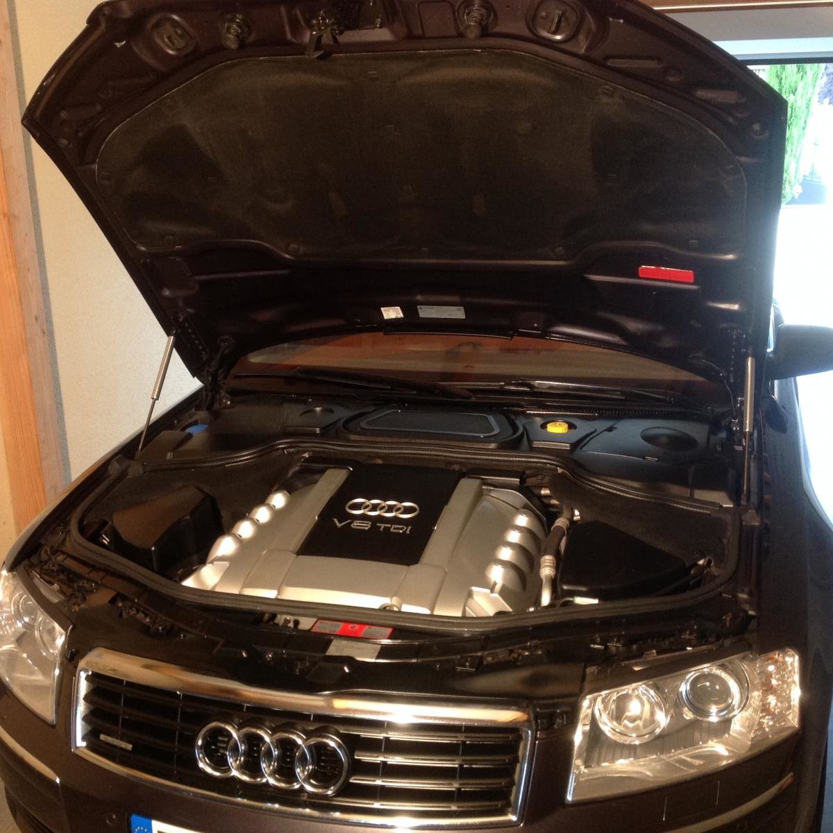

Bonjour à tous Sur mon A8 4,0l tdi de 2004. 200000km J'ai de temps en temps au démarrage moteur un bruit. Cela pourrait ressembler a un bruit de chaine detendu qui bouge. Cela dure 3 seconde et ensuite tout va bien. Est ce compliqué de retendre la chaine si tel est le cas! Y a t il quelqu'un parmi bous qui aurait eu cela. Que preconiserait nos membres expert sur un tel bruit. Merci d'avance de votre participation . Amicalement Philippe de Normandie
