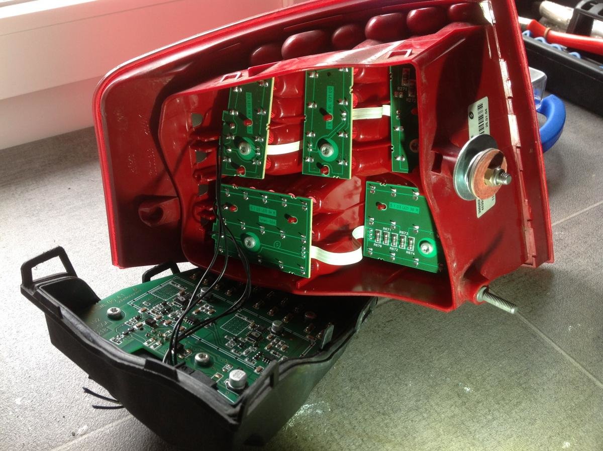

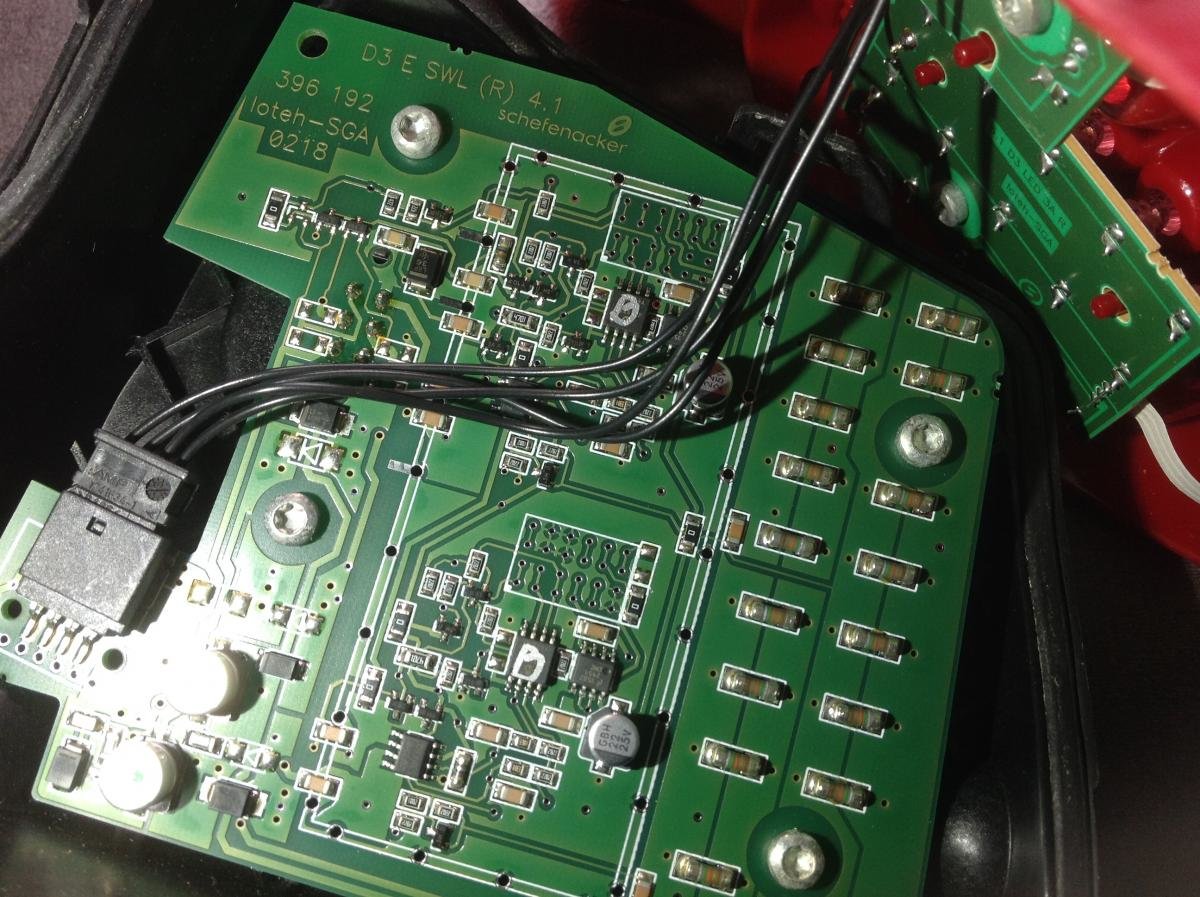

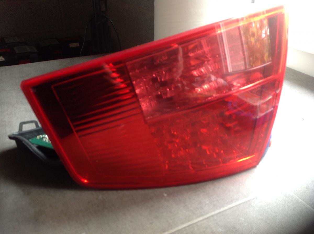

  2. En fait si tu as un module de led hs clignotant ou autre il faut changer tout le feux entierement cela ne se repare pas sauf si tu es un bon électronicien. En claire une ampoule led hs egal remplacement du feu complet...400€ . Chez audi et 260 € sur amazon...

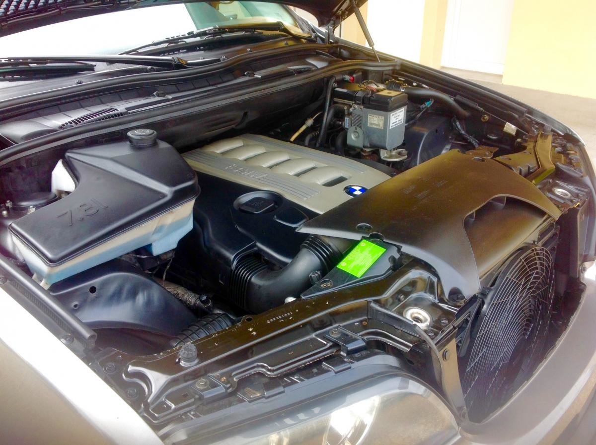

  3. Bonjour à tous je vais vous faire part de mon experience recente sur mon bm x5.. Precision c est aussi un quattro permanent..... Souci identique acoup en passage et voir en retrogradate plus souvent a faible vitesse . Malgré une vidange probleme identique le mecano me dit vs serz bon pour une boite à changer... Je suis allez voir un garage independant specialiste bmw ds le 76 sur reprogrammation. Boite auto boite de transfert , decaliminage.....etc... Je m'attendais au pire. Le mecano me dit e vos pneus son ils changr en meme temps. En fait non il y a avait trois millimetres d'ecart entre train avan et rriére ad je les avait changer mais pas en meme temps.et je ne les avais jamais interverti c est une erreur Resultat il est venu sur ma voiture il a vu pneus usés. Il me dit changez d'abord vos pneus. On verra si necessaire de repgrammer les boites... Ce que j ai fais et depuis plus aucun souci a coup . Mis 4 pneus neuf totalement identique.. Et voila si cela peut aider. Au plaisir. Philippe du 27 DéSolé pour les erreurs de frappes mais il est tard. Sniff....
  4. Bonjour à tous . Quand il y a une ampoule LED hs et bien cela ne se repare pas sauf si vous etes electronicien. Voir pourquoi en photo. Le feu chez audi 400 et pas facile d'en trouver sur le bon coin.....

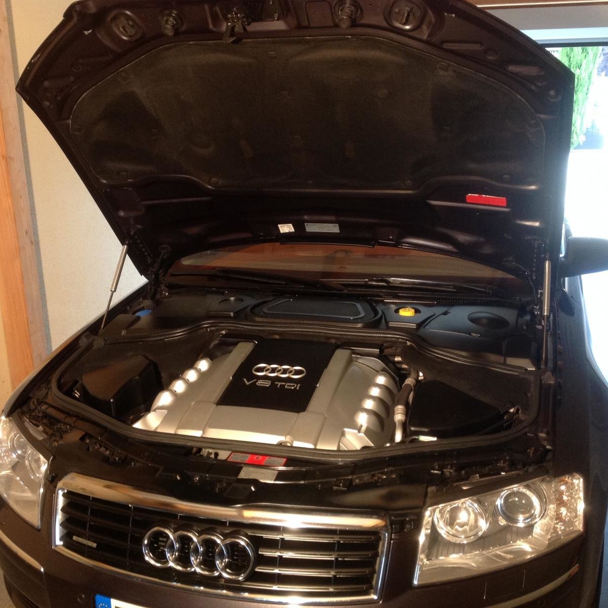

  14. Bonjour à tous Sur mon A8 4,0l tdi de 2004. 200000km J'ai de temps en temps au démarrage moteur un bruit. Cela pourrait ressembler a un bruit de chaine detendu qui bouge. Cela dure 3 seconde et ensuite tout va bien. Est ce compliqué de retendre la chaine si tel est le cas! Y a t il quelqu'un parmi bous qui aurait eu cela. Que preconiserait nos membres expert sur un tel bruit. Merci d'avance de votre participation . Amicalement Philippe de Normandie
