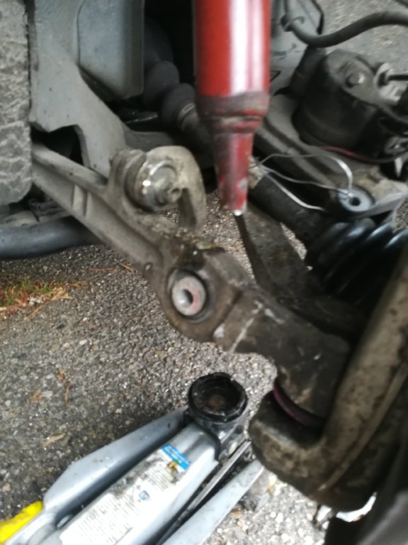

Tu te compliques la tâche pour rien Xavier en fait, il vaut mieux que tu sortes tout l ensemble du train avant d abord, et ensuite tu auras beaucoup plus de place pour disquer ton pivot Alors : moi j avais acheté toutes les vis pour complètement enlever les bras du berceau et tout démonter. En fait, bonne nouvelle : On peut en de débrouillant bien démonter tout le pivot, amortisseurs et bras supérieurs sans démonter les bras inférieurs du berceau. voila comment j ai procédé : - la roue montée et posée au sol et le cache central enlevé, j ai dévissé la vis du cardan de 90°. - ensuite on monte la voiture sur cric, et on enlève la roue. On peut finir d enlever la vis du cardan. À partir d ici, on sort le cardan le maximum en tapant sur la vis du cardan (c est pas grippé). en principe à ce stade on peut éventuellement peut être déjà retirer le cardan je crois, pas sûr. Moi je l avais juste débloqué mais pas encore enlevé à ce stade. - ensuite on dévisse l ecrou de la rotule du bras inférieurs avant dans le pivot - on enlève la rotule du bras inferieur avant dans le pivot, pour ça plusieurs méthodes : Moi j' ai disqué le pied de l amortisseur (mais j avais percé avant pour que le disquage soir très rapide, attention parce que disquer ça chauffe, et faut pas chauffer trop fort l amortisseur c est dangereux, ça peut éclater). Ensuite la rotule est sortie facilement en tapant à la masse sur l ecrou remis sur la tête de la rotule sinon une autre méthode : mettre l autre côté de la voiture sur chandelle (comme ça les 2 roues sont levées et la barre stabilisatrice ne force pas le bras vers le haut). Et / ou eventuellement aussi, mettre un cric sous le bras inferieur avant (pour aider la rotule à sortir vers le haut). et ensuite en tapant sur l ecrou remis sur la tête de rotule, ou avec un extracteur, ça sort (c est conique ). Moi c est sorti facilement. avec un extracteur c est encore plus facile, mais mon extracteur Norauto était limite niveau taille, et pour le faire passer il faut d abord enlever l anneau en métal du cache poussière en caoutchouc de la rotule. -tu retire la rotule de direction aussi - une fois une des rotule inférieure enlevée et la rotule de direction enlevée , ça s annonce plus facile (tu peux aussi essayer de retirer plutôt la rotule inférieure arrière si c est plus facile pour toi). En retirer une ça te permet de faire pivoter davantage le pivot, et de retirer le cardan, puis la 2 e rotule inférieure -tu dévisse les 2 vis de l étrier de frein (2 gros ecrou, c est du 21 je crois) pour me détacher du disque, et tu dévisse le boulon btr qui tient le capteur ABS dans le pivot (fragile celui là, attention à pas être en biais) une fois les 2 rotules inférieures enlevées, et la rotule de direction enlevée, et les freins enlevé, tu dévisse les 3 boulons dans le coffre avant de la voiture, qui tiennent la coupelle supérieure d amortisseur, et tu sors l ensemble pivot+bras supérieurs +coupelle+disque+roulement+moyeu hors de la voiture. ensuite la c est plus facile de faire des sashimis avec ton pivot Moi cf la photo, c est comme ça que j ai sorti mes rotules : decouper le plus possible le pivot et utiliser un extracteur de rotule pour forcer et sortir la rotule. (J avais l extracteur de base de chez Norauto). en y réfléchissant il y a une façon plus simple de faire je pense : - percer sur quelques centimètres jusqu' à 8 environ de chaque côté pour enlever le plus de vis possible (tu l as déjà fait d un côté toi au final). Couper la partie de l amortisseur qui va vers la direction éventuellement pour percer côté ecrou. une fois percé, casser le plus possible du cylindre dans lequel viennent se mettre les rotules (ma technique : disquer le plus possible, puis forcer avec une pince pour casser ce qui reste du bout du cylindre du pivot). Une fois le max enlevé, tu forces avec l extracteur de rotules ça finit par casser les reste de vis et ça sort les rotules. une fois ça fait, c est facile il reste à tout remonter, c est relativement plus facile. Pour remonter les bras inférieurs, il y a une BTR pour aider à serrer les rotules inférieures, attention à etre bien droit pour pas abîmer l empreinte. Tu serres à la clé plate au max, puis dynamométrique à 110. autre chose : pour démonter la vis de cardan, c est DUR! Pour démonter et remonter, j ai du prendre le tube démonte roue (assez solide) que j ai, mis a la longueur minimum pour augmenter sa solidité, et ensuite ce même tube dans un autre gros tube en acier de 1 mètre environ. Et même la, j ai du forcer. ^^ Tu as Elsawin pour les couples ? Le couple pour cette vis, pour serrer, c est 200NM roue en l air (faut que quelqu un freine pendant que tu serres), tu remontes la roues et une fois au sol encore 180°. Courage tu vas y arriver bientôt ! Ah et pour ta vis de parallelisme, c est la vis de constante de parallelisme que tu as casse. Pour y sortir je dirais percer + extracteur. Si tu as la flemme en attendant tu peux rouler avec juste la vis horizontale de mise (la vis que tu as cassé sert juste à aider à régler la hauteur de la rotule dans le pivot, regarde comment est fait le plat sur la rotule de direction, tu vas comprendre. Éventuellement tu peux rouler sans, ta rotule va pas se barrer ) -

Ça y est, enfin terminé ! J ai changé en mettant le nouveau pivot qui cette fois était nickel. J ai mis environ 7h30 a tout faire (pas de garage, je bricole sur un parking adjacent à ma maison avec mon chat alors je vais pas vite), je suis complètement exténué. J ai pris quelques photos, je raconterai tout ça ce soir ou demain -

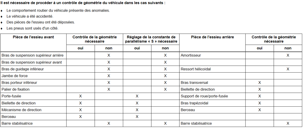

A noter Xavier que le roulement se sort sans problème sans forcer, ainsi que le capteur ABS (pour les passer de ton ancien pivot au nouveau). Les rotules semblent facile à enlever aussi (acier dans un insert en acier qui a été inséré dans le pivot en alu justement pour éviter la corrosion alu/acier). En fait ça semble plus facile de remplacer par un nouveau pivot, ça fait juste davantage de vis à changer (j'en ai eu pour 36€ de vis pour un seul côté, c'est vraiment hors de prix pour des simples vis je trouve...) Pour le jardin au moins c'est cool, tu peux démonter ton train, laisser ta voiture sur chandelles , et reprendre plus tard. Moi c'est ça mon principal problème justement, c'est que je bricole soit dans la rue, soit dans un parking qui n'est pas à moi donc il faut que je finisse ce que je fais en 1 journée max à chaque fois ... Par contre la température, ca fait chaud certes -

Pour la technique de l'extracteur : Dans l'absolu, ça marcherait en fait, la vis d'extracteur a largement assez de force pour pousser la vis hors de son logement. Le principal soucis, ça vient du fait que l'on n'est jamais parfaitement droit, et quand on serre l'extracteur, il va plutôt tordre la tige intercalée entre l'extracteur et la vis plutôt que de pousser bien longitudinalement. C'est pour ça que dans l'extracteur spécifique, les vis de poussées ont un cylindre qui coulisse dans un autre cylindre, ça évite que ça parte de biais : Pour se construire un extracteur soit même ,éventuellement avec un gros bloc d'acier ou d'alu percé à la circonférence d'un cylindre et construire une tige comme au dessus (un cylindre qui coulisse dans un bloc pour rester droit, et des tiges fixées à ce cylindre qui vont pousser). Mais ça devient compliqué quand même pour un usage amateur ... Aussi, mon outil KStools est déjà endommagé après quelques heures d'utilisation. Je ne peux plus tourner la vis de force à la main, la tige a l'air déjà tordue. Pour un outil soit disant de qualité, ça laisse à désirer -

Hello, moi je commençais à perdre patience alors j'ai percé directement avec mes supers forets. (Et j'ai appris à percer du coup, en fait c'est hallucinant de voir comme je savais pas percer avant, et comme c'est facile de percer avec du bon matériel et la bonne technique). J'ai donc commencé à percer avec le pivot toujours sur la voiture. J'ai enlevé la première rotule sans trop de dégats (J'avais percé à un diamètre inférieur à la vis, et pour le restant de métal qui restait, j'ai utilisé un arrache rotule qui a compressé le restant de vis en tirant la rotule vers le haut). Pour la seconde, il fallait donc que je continue à percer. En fait j'ai percé jusqu'aux environs de la moitié du pivot, et en regardant de plus près je voyais que je commençais à dévier (Ma perceuse n avait pas assez de place pour passer). Donc j'ai arrêté. Je pense que comme dit Sylvain, à minima il faudrait un renvoi d'angle pour perceuse pour avoir une chance d'être droit, et encore ... A mon avis la seule façon de réussir, c'est de se donner la peine de sortir tout le pivot, et de le mettre sur une perceuse à colonne, sinon ça sera jamais assez droit. Et percer au maximum, jusqu'à 8,5mm idéalement, et retirer les reste de vis en tapant entre le pivot et le reste de vis avec un tournevis et un marteau. Mais du coup, n'ayant pas non plus une patience illimitée et vu le prix dérisoire d'une pièce d'occasion, j'ai acheté un pivot d'occasion. Je vais démonter tout l'ensemble de l'ancien pivot (la rotule de direction + les 2 de suspension en dessous + pied d'amortisseur), je démonte les vis du palier d'amortisseur supérieur, je sors l'ensemble, j'enlève le soufflet du bras supérieur encore coincé dans le pivot, je disque l'ancien pivot pour sortir ce bras supérieur, et je remet tout dans le nouveau pivot ... Le nouveau pivot a un kilométrage moindre que mon ancien, donc je pense que je vais laisser les roulements tels quels. Je vais le vérifier quand même, sinon puisque mon ancien pivot sera fichu, je le chaufferai pour récupérer l'ancien roulement sans l'abimer. (La technique, c'est chauffer au décapeur et le roulement vient tout seul, il est monté non serré dans le pivot). Ma conclusion, pour cette vis, c'est : - (Plein de dégrippant avant ? Pas sûr, c'est de l'alumine, pas de la rouille) - Clé à choc (et surtout pas à la main avec un tube, car la tête casse hyper facilement si la vis est vraiment bloquée, ce n'est que de l'acier 8.8) - Si ça ne vient pas à la clé à choc, ça va être la merde. Eventuellement, je tenterais de casser la tête de vis (clé + barre), et de sortir la vis le plus possible en me servant du pas de vis, en intercallant bien des rondelles pour ne pas être en bout de filetage (ce qui m'est arrivé), je pense que comme ça on la sort quasiment entièrement. Une fois quasiment sortie, chasse goupille. - Si ça n'a pas suffit, démontage entièrement et perceuse à colonne obligatoire. Accessoirement, la technique du poste à souder en soudant une tige filetée, en s'assurant bien qu'on est pas trop près du pivot ... La technique du décapeur thermique + clé à choc marche je pense, dans le sens où la vis sort, mais bon, moi chauffer, ça me rassure pas. (sous 30 jours max on est censé récupérer 80% de la résistance initiale de l'aluminium par vieillissement naturel. Mais la température de recuit de l'aluminium est basse (dès 160° environ) donc atteinte avec le décapeur, alors certes les traitements thermiques de l'alu généralement ca se compte en heures, pas sûr que ce soit très très grave d'y chauffer au décapeur 10 minutes, mais bon, si ça se dilate c'est bien que ça change quelque chose au niveau de la matière, et ça reste une pièce de la suspension, pas trop envie de prendre des risques avec) -

L'extracteur pour l'instant ne m'a servi à rien. Mais je suis toujours convaincu qu'il va me servir. En fait hier je venais juste de recevoir mon extracteur, j'ai démonté ma roue dans la rue, sur le trottoir, pour tester mon extracteur, au final j'ai plus perdu mon temps qu'autre chose. J'ai fait la technique de sylvainpect en fait déjà à la base, en vissant l'écrou le plus possible pour sortir le boulon le plus possible. Le boulon sortait bien (sans chauffer), c'est juste que quand l'écrou est arrivé sur la partie non filetée, j'avais oublié que le boulon n'était pas entièrement fileté, et j'ai détruit le pas de vis du boulon en continuant à serrer. Au final, le temps d'arriver à la fin du pas de vis, ça a sorti le boulon de même pas 1cm ... Entre temps aujourd'hui j'ai trouvé un boulon d'acier 12.9, dont je vais me servir pour pousser le boulon à l'intérieur du pivot. Pour bien caler ce boulon, je vais percer petit à petit le boulon dans le pivot, sur le début du boulon seulement (2 cm max), en allant de 4mm à 8mm max je pense, juste pour passer mon boulon, et ensuite je me sers de l'extracteur pour pousser le boulon hors du pivot. Je vais tenter le coup demain soir je pense, aujourd'hui je n'ai pas eu le temps de m'en occuper. Par contre Xavier, vu que tu as un poste à souder à disposition toi, j'ai une idée pour te sortir d'affaire. Jusqu'à présent, ce que tu as fait, c'était souder une tête de boulon sur la partie filetée qui ressort de ton pivot, et essayé de la tourner ? C'est normal que ça casse (déjà la tête du boulon dans le pivot a cassé, donc normal qu'avec une tête de boulon soudée, forcément moins solide, ça casse). Par contre, ce que tu pourrais faire, c'est plutôt souder une tige filetée, et ensuite te servir de cette tige filetée soudée et d'un écrou pour mettre sur la tige filetée une rondelle (contre le pivot) puis un tube d'acier sur cette rondelle (type douille) puis éventuellement nouvelle rondelle, puis écrou qui vient faire pression sur cette rondelle. En serrant l'écrou, ça va te sortir ton boulon. (La soudure ne tient pas à la torsion, par contre le métal est beaucoup plus résistant en élongation qu'en torsion) -

Hello, l extracteur que j'ai acheté c'est ça : https://www.amazon.fr/KS-TOOLS-700-1130-Extracteur-griffes/dp/B001NYY6U2/ Ce qui est pénible c'est la forme du pivot : Vu que c'est courbé vers le haut côté écrou, on ne peut pas mettre l extracteur dans ce sens là (vis de poussée du côté écrou vers côté tête de boulon) Le seul sens possible c'est vis de poussée du côté tête de boulon vers écrou. Ensuite, vers la tête du boulon, le pivot est plus large que que côté écrou, c'est encore une difficulté supplémentaire pour réussir à accrocher les pattes de l'extracteur sur le côté bombé du pivot (le côté vers soi). J avais essayé de faire reposer les pattes de l extracteur sur un tube d'acier, résultat le boulon coincé est tellement coincé que c'est le tube qui a plié ... Enfin, j'avais finalement fait un montage où j arrivais à faire tenir les pattes de l'extracteur, mais la vis de poussée de l'extracteur étant trop grosse, il faut intercaler une tige de métal entre la vis de poussée et le boulon coincé. Et c'est là que ça pèche un peu : la tige intercalée se décale facilement. Du coup j'au acheté des supers forets + huile de coupe. Ce sont des forets au cobalt (j'ai pris de la marque dewalt). Je vais percer le plus loin possible à la main en essayant d'être droit, puis je retente l'extracteur ensuite. -
