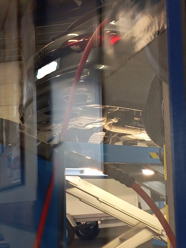

1er Contrôle Technique pour l'A4... une formalité, 0 défaut Vu que c'est un pote qui l'a passé, il a réglé les feux avant qui était un peu trop haut, et me conseille de supprimer le 2ème silencieux tellement que ça fait pas de bruit en essence 😇 -
