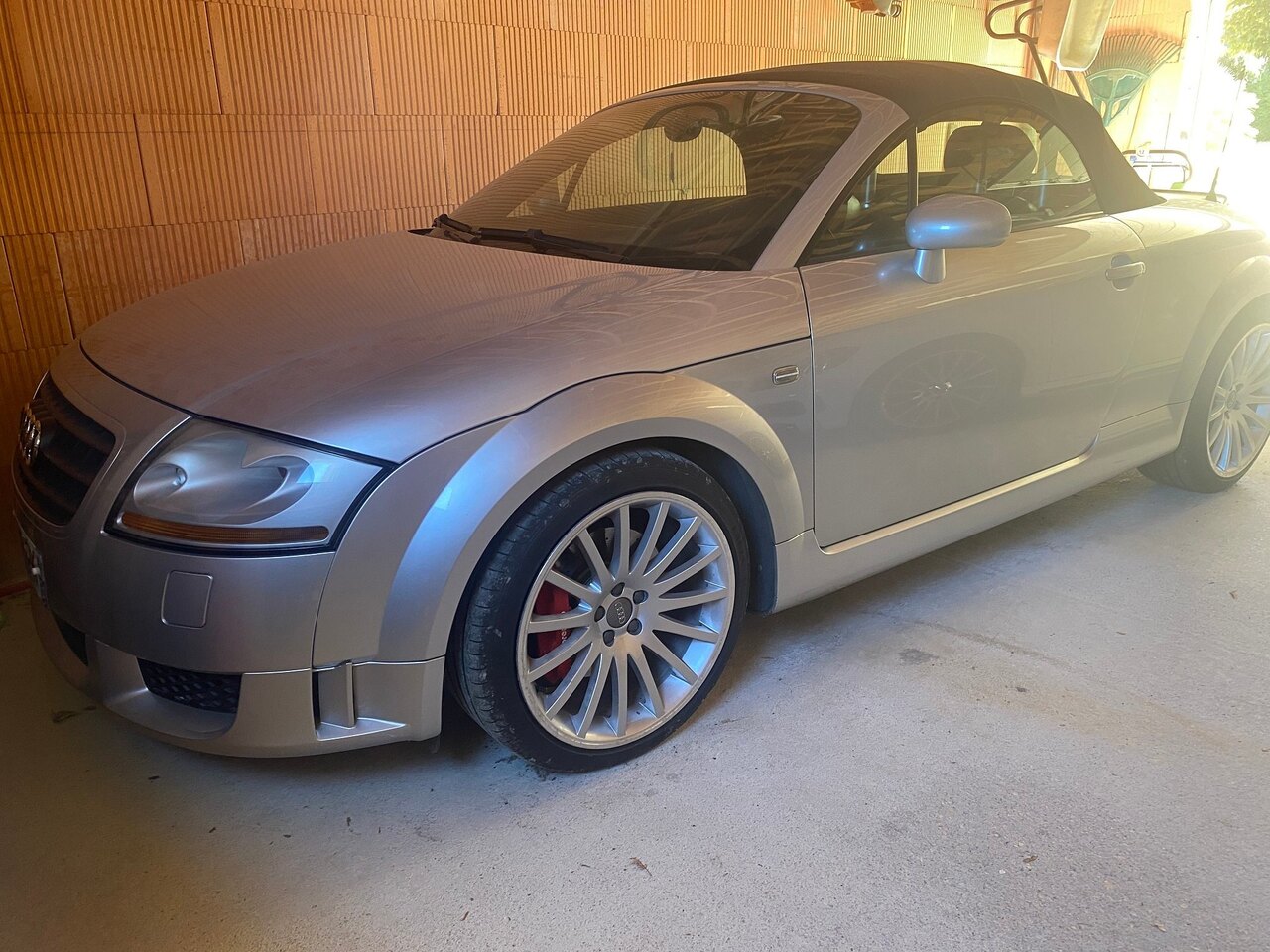

Salut @ tous ! Des nouvelles de ma vieille qui profite de sa retraite dans mon garage avec environ 100kms/an !! Et les fameuses extensions d'ailes de la Quattro Sport "home made" -
