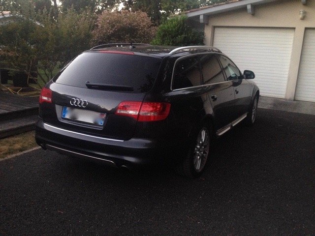

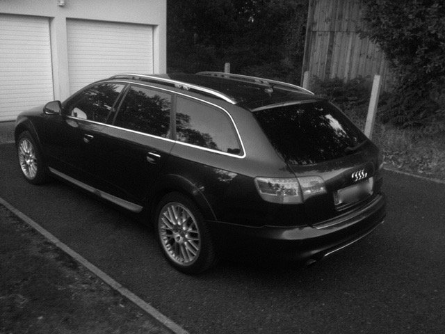

Présentation A6 C6 ALLROAD 3L TFSI 2009
skwal31 a répondu à un(e) sujet de skwal31 dans A6 C6 / A6L C6 / allroad C6 - (2005 à 2011)
C'était l'éclairage qui était splendide [emoji3] Envoyé de mon iPad à l'aide de Tapatalk Non en effet pas de tout chemin... Envoyé de mon iPad à l'aide de Tapatalk -
