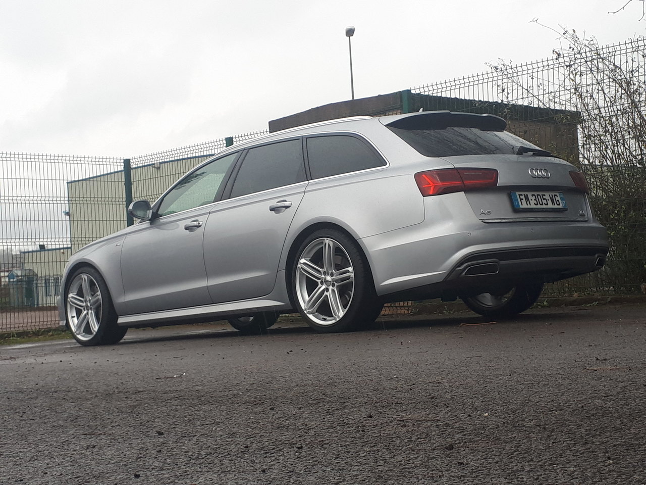

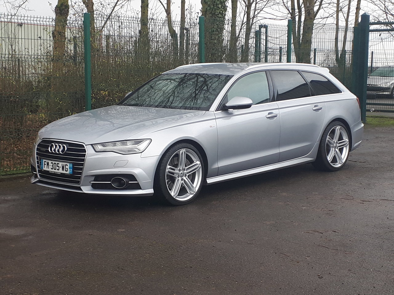

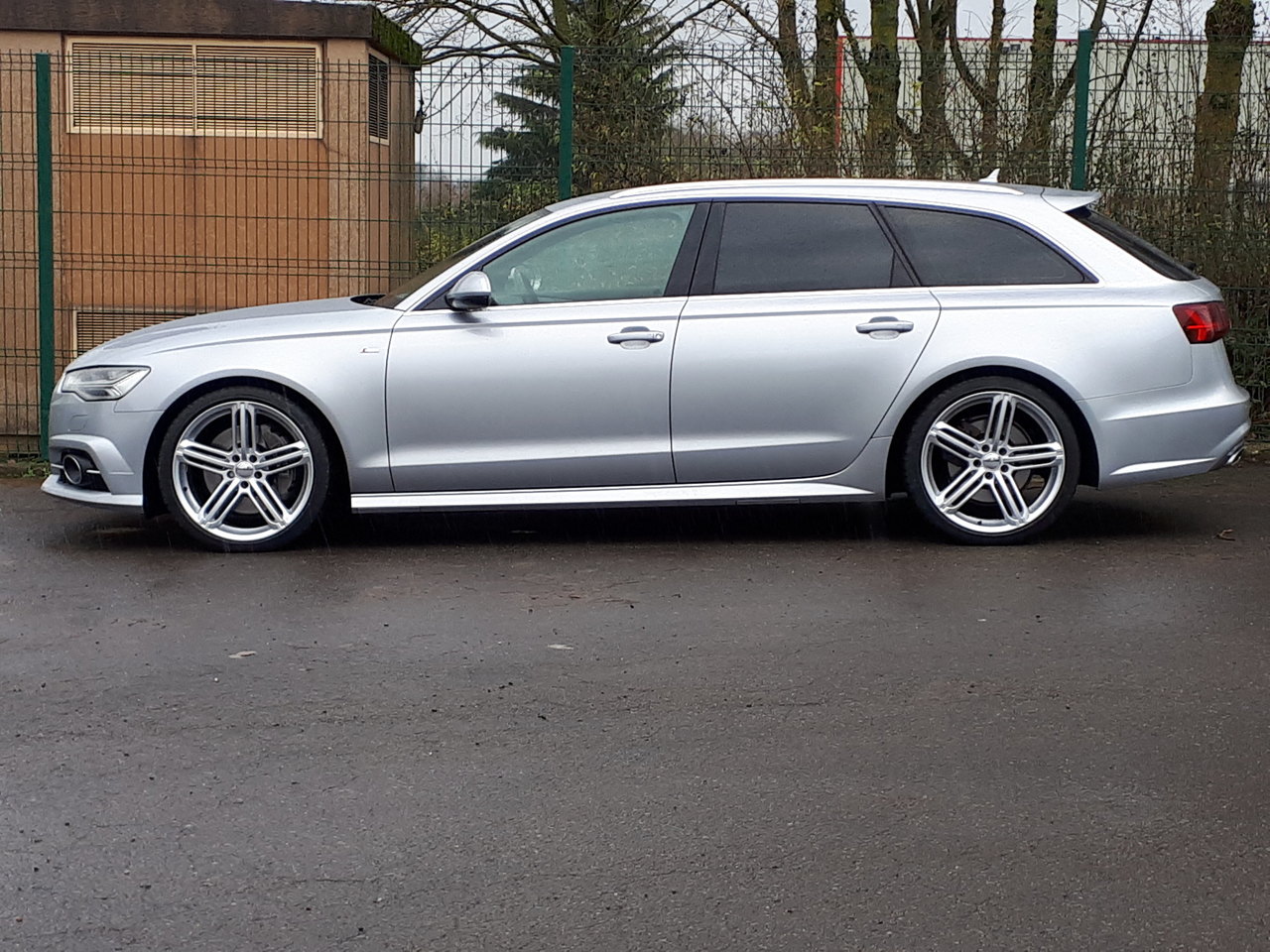

2 photos pour montrer la différences de finition des jantes. Celles faites comme les originales et après les replicas -
Présentation 320 s line
marathon57 a répondu à un(e) sujet de marathon57 dans A6 C7 / A6L C7 / allroad C7 - (2011 à 2018)
Salut a tous J ai enfin trouvé et reçu mes jantes et les pneus. D abord parti pour commander sur le net,j ai fini chez un marchand de jante a 10km de chez moi. 1maxdefun florange 57. J ai commandé mes jantes là, 100euros de plus que chez LD par exemple mais avec quelqu'un a qui parler en cas de problème. J avais le problème de l aspect de la jante que je voulais (ancienne RS6). les replica de ce modèle n ont pas tout à fait la même forme (terminaison des bâtons au bord de jante) et ça me chagrinait bien cette histoire. Et je ne voulais pas mettre le budget pour des vraies. Pour une fois ,dans ma malchance habituelle, bingo au déballage des cartons jeudi au magasin. Elles sont finies comme les vraies. Memes les siennes en expo n etaient pas comme ca. Je n ai jamais vu de répliques de cette jante identiques a l originale.😊😍 Samedi je vais où j ai pris les pneus,au luxembourg et montage. J ai choisi des Goodyear f1 asymétrique 3 en 255/35/20. Bien noté sur pas mal de plans, ils ont surtout la qualité primordiale pour moi d être les plus silencieux il me semble. Donnés à 69 décibels contre 73 pour un contisport et 71 pour un p zéro. Et en vrai, le jour et la nuit par rapport aux p zero que j avais sur la 313. Mais je pense que la suspension pneumatique par rapport a la suspension sport y est pour beaucoup aussi. La c est parfait. Confortable, silencieuse et une bonne gueule en dynamique sans trop perdre en confort. Il me reste à trouver des stickers audi de centre et des caches écrous. Voilà la nouvelle tête de ma titine. Certains trouvent ce modèle de jante déjà un peu "démodé " moi j adore. Je vais devoir m attaquer à la peinture des moyeux et étriers, parce que c est vraiment pas kleen la dessous. -
