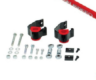

Hola, je reviens vers vous car je n'arrive pas a trouvé mon bonheur, en fait je trouve des kits antis roulis av et ar pour 2rm mais les kits sont fournis sans les coliers de montages (voir photo), quelqu'un sais ou trouver ça? Le kit qui m'interesse http://www.evoperf.com/audi-barre-anti-roulis/1781-barre-anti-roulis-avant-arriere-hr-audi-tt-8n-phase1-2-roues-motrices.html Ce qui me manque Merci d'avance bonne aprém ;) -

merci French, dispo uniquement un Neuspeed ? pas de h&r et compagnie? -

Foua génial merci beaucoup, un bon plan pour toucher le moins chère? 325 c'est que l'arriére? :) -

Bonjour a tous je viens vers vous car j'ai remarqué que ma barre anti roulis était hs sur le tt, il y a le fameux bruit de sommier mais aussi un "clac" plus gênant, donc je vais procéder au remplacement de celle ci. Par la même occasion je voudrais installer une barre anti roulis arrière mais sur un 180cv en 2rm c'est réalisable? quelle sont les pièces supplémentaire a avoir? Biellette évidement qui vont le l'amortisseur a la barre mais où j'ai du mal c'est pour la fixation de la barre au niveau de l'essieu, je comprend pas, je ne vois aucun trous pour pouvoir installer silent bloc etc je pense m'orienter vers ce kit, qu'en pensez vous? ref E1567-320 dispo sur hhk ( si le lien voulais marcher http://www.hhk-international.com/shop/index.php?IDFind=ibgvt895uudu9k8yrzrly4xxzass3fpr#ancreFind ) si certain d'entre vous on des photos concernant l'installation a l'arrière je suis preneur Merci par avance Sportivement Yvan
