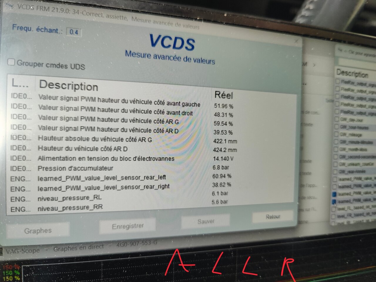

  3. Quelques nouvelles de recherches du jour. Ce matin après un court trajet, la pression d'accumulateur est montée à 16.4 bars. Un compresseur défectueux serait il capable de fournir une telle pression ? Je ne pense pas. Si quelqu'un connait la valeur maximale ? J'ai démonté les parties basses des capteurs d'assiette arrière G et D. Aucun point de grippage, ni de résistance sur la course du capteur. Les valeurs de ces capteurs sont difficiles à analyser, que ce soit pour l'avant ou l'arrière et n'ayant pas de code défaut sur ces capteurs, cela m'embête de partir la dessus. Je vous mets les valeurs des 4 capteurs en mode Allroad puis Dynamic Autre test, j'ai mis le cric en appui sur l'arrière droit. Après une heure, l'arrière gauche était déjà bien descendu. Lorsque je le mets à l'arrière gauche je n'ai pas de perte de niveau à l'arrière droit.
  4. Je viens de faire un test du compresseur de 2 fois 30 sec par le module test des actionneurs. La pression d'accumulateur est passé de 6.8 à environ 10-11 bars au bout de 30 sec. Pour finir à 13.9 bars après 30 autres sec de test.
  5. Je vous joins les mesures de valeurs que j'ai pu faire ce soir. Mode Allroad Mode Confort Mode Dynamic Mode Allroad + Touche relever

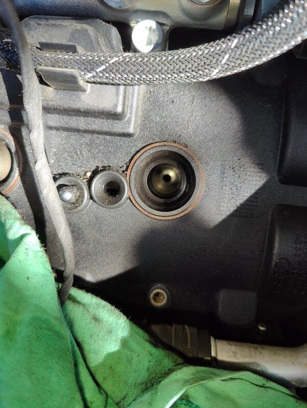

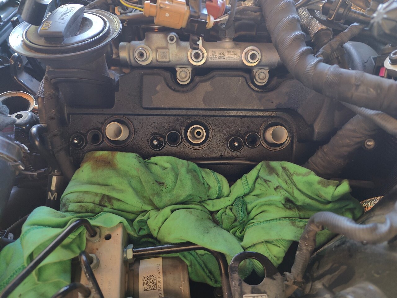

  18. Bonjour à tous, Grace à vos excellents tutos, je me suis à mon tour, lancé dans le changement préventif des mes joints d'injecteurs, durant le mois d'août. Modèle A6 Allroad 320cv 2015 255000 km. Cela s'est fait sans difficulté. Les injecteurs sont venus facilement et aucun d'entre eux n'était endommagé. Les joints cuivre eux présentaient des signes de fatigue Voici quelques photos. Après cette opération, j'ai effectué une vidange et complété jusqu'au niveau maxi avec 6,5 litres d'huile. Je me suis rapidement aperçu en contrôlant le pourtour de mes injecteurs que l'étanchéité n'était plus parfaite et que quelques goutes d'huile venaient s'échapper par la bague d'étanchéité du cache culbuteur sur le cylindre n2. Afin que rien ne tombe dans le cache culbuteur, j'ai utilisé la technique du tube d'électricien de 20mm de diamètre décrite précédemment. Peut être ai-je très légèrement agrandi la lèvre de la bague d'étanchéité qui est donnée à 19,5 mm d'après la fiche technique. Voici une photo du pourtour de l'injecteur n2 L'injecteur 1 et 3 semblent eux étanches. De l'autre coté, sur les cylindres 4-5-6, je ne vois pas d'huile à la base de la bague d'étanchéité mais le cache culbuteur est très gras. Ayant une fuite d'huile non identifiée sur mon moteur depuis 15000 Km au moins (cache plastique et carter d'huile présentant de large trace et goute d'huile, observé lors de la vidange à 240000km et 255000km) j'ai roulé en l'état depuis. Je me suis aperçu hier, pour la première fois d'une goute d'huile sur le sol de mon garage. Après vérification de mon niveau d'huile, je suis au Mini. Alors que j'étais bien au Maxi après la vidange, il y a 2500km. Je n'avais jamais eu à rajouter d'huile depuis que j'ai acheté la voiture à 193000km. Je me demande donc si la fuite par les bagues d'étanchéité du cache culbuteur a pu faire passer mon niveau du maxi au mini en 2500, ou bien si la fuite que je n'arrive pas à localiser s'est aggravée. Toujours est-il que je viens vers vous afin de savoir si quelqu'un sait de quelle manière se remplacent les bagues d'étanchéités du cache culbuteur ? Peut-on le faire avec le cache culbuteur en place ? Sans le démonter ? Ou bien est-on obligé de le sortir ? La pièce se trouve facilement. Quand je la regarde en détail, je me dis qu'elle doit s'emboiter ou se visser par le dessus du cache culbuteur, mais rien de sûr. Si l'un d'entre vous a déjà réalisé l'opération, ou a des infos, je suis preneur. J'ai essayé de rechercher un tuto sur le sujet, mais je n'ai rien trouvé. Sans cela, je vais devoir me résigner à amener ma belle voir un garage audi... Merci d'avance pour votre aide et bonne route à tous !
