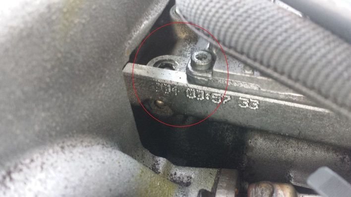

Merci, au moins je sais que de ce coté, comme il n'y a pas de vis il ne manque rien. J'avoue, le dieseliste m'a dit pareil au téléphone, il avait jamais vu la fuite par ici. Vous me conseillez de procéder comment ? Vu que la pompe est dasamorcée et que je n'ai plus d'essence, je peux plus trop rien faire à part aller chez le dieseliste via une remorque, si ? Et la bas, vous me conseillez de faire attention à quoi, de poser quelle question ? Merci, -

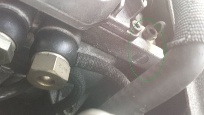

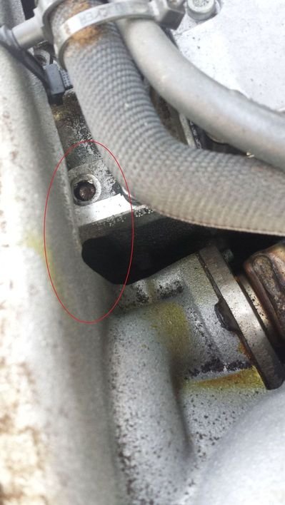

Salut, Merci pour ta réponse, Tu as bien compris, plus exactement au niveau de la bille inférieure, là ou j'ai entouré en rouge. Je me sens pas de changer tous ces joints moi même, j'ai vu un tuto a propos de ca, ca a l'air trés lourd, puis il faut réamorcer la pompe voir passage valise peut etre aussi.. J'ai lu aussi qu'au bout d'un moment une fuite apparaît sur la pompe mais entre les 2 parties du corps de la pompe,pas la ou j'ai ma fuite. -

unluckymannn a posté un sujet dans Mécanique
Bonjour ! J'ai un probleme sur ma A4B7 AVANT 2.5L TDI SLINE de 2005 180Kkms au niveau, semble t il , de la pompe à injection (PI) Voila la semaine dernière il a fait trés chaud dans le sud / l'ordi de board disait 37,5°C.. et ce jour la j'ai beaucoup utilisé mon véhicule,; je sais pas si c'est en rapport mais je précise. Quand tout à coup, tout mon gazole s'est répandu sur la route, je pouvais pas laisser mon véhicule à cet endroit j'ai du rouler 10mn de plus (je sais c'est pas bien) Je suis sur que ce n'est pas une durite ni le réservoir, c'est que quand le moteur tourne, j'ai identifié l'endroit ou ca fuyait (quand je dis ca fuit, ca coule à flots !! ) J'ai pris des photos. On voit sur les photos que côté passager (la ou ca fuit pas) on a un flasque + un boulon au dessus, et côté conducteur (ou ca pisse en quantité) on a pas de flasque, on voit une bille/olive et en haut c'est ouvert aussi. 1/Est ce que c'est normal ou j'ai perdu des pièces ? 2/Pensez vous qu'il y ait des chances que ce soit une histoire de joint, ou vis/insert à remettre ou bien il faut changer complètement la PI ? Si je pose cette question c'est que je comptais la vendre dans les 6500€ donc 2000€ de pompe + 1000€ de MO la tout de suite c'est pas une super nouvelle. J'ai RDV chez un dieseliste dans le sud semaine pro, (j’amène ma voiture sur plateau ) mais j'aurai bien aimé avoir votre avis d'abord. Merci d'avance pour vos conseils/partage d'expérience -
