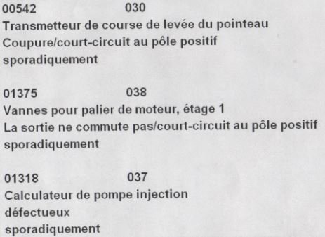

Exact je viens de recevoir la réponse de vp44 (Ils rentraient de congés ce matin, ils sont très réactifs !) : "Le 1er défaut provient de l’injecteur pilote qui est à remplacer. Le 2ème indique que l’un de vos supports moteurs est défectueux Le 3ème défaut décrit un problème de pompe qui est réparable dans la majorité des cas. Je vous invite à nous l’envoyer pour réparation." Donc.... Là pour la remettre en route, de quoi ai-je besoin SVP ? Réparer le driver de la pompe, ça c'est clair. Mais pour le reste ? Qui peut m'expliquer le rôle de l'injecteur pilote ? Et dans mon cas, il n'est pas nécessaire de le remplacer ? Merci (Encore :marcelpoire: ) pour vos explications :icon_wink: .. -
