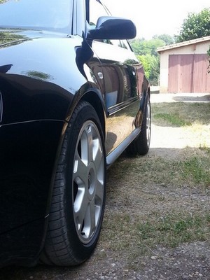

le truc à savoir c'est que jusqu'à 20 mm d'épaisseur par cale on peu rester en simple boulonnerie à condition de prendre de la bonne qualité (double centrage),de prendre les bonnes vis de roues (longueur et tete sphérique) et de monter tout ça en essayant de centrer le tout au mieux. au delà de 20 mm c'est double boulonnerie obligatoire mais 20 déjà c'est pas mal. je poste quelques photos de la mienne avec 15 à lav et 20 à l'arr (épaisseur par cale) -

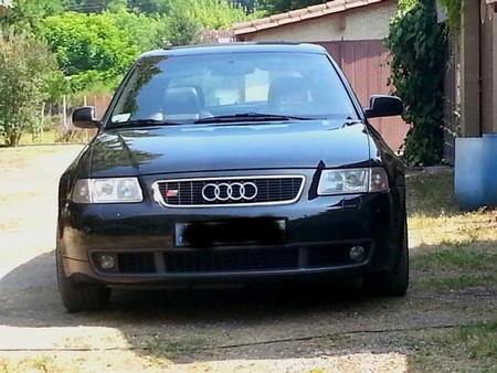

salut à tous ; ça fait maintenant 6 mois que je roule avec ma S3 apy de 2000 et ses 180 000 bornes... à part un souci de calculateur haldex pour le moment c'est plutot bonnardo.c'est une s3 allemande sans esp , apparemment stock chassis et moteur.culasse et collecteur d' ech neufs à 160 000 km . chassis standard. j'aimerais la faire reprogrammer , tenir mieux la route , mieux freiner et si possible mieux éclairer... j'ai mis : durites silicone adm et échangeurs + nettoyage , filtre à air green , élargisseurs de voie av 15 et arr 20 + inversion barres pour le carrossage , suppression n249 , n75 neuve (la E). -1-pour la reprog en habitant sur Bordeaux j'aimerais une bonne adresse. -2-pour la tenue de route , je trouve la voiture trop sous-vireuse sur les fortes accel en virage serré.j'ai le calculateur haldex qui déconne donc à changer : origine ou hpp bleu ? Toujours en tenue de route , je voudrais changer les amortos + ressorts mais sans (trop) rabaisser ni en faire un bout de bois un bon compromis vu que je ne ferais pas de circuit et que les routes chez moi sont dégueus. Marque et modèle? -3-pour les freins apparemment ça se jouerait entre du léon cupra r et mégane rs , des avis là dessus ? -4-mes feux sont non evo , et vraiment les xénons éclairent vraiment queue dalle pourtant la couleur est normale. vu les perfs de la caisse ne pas y voir clair en feux de croisement parfois ça craint. y en a parmis nous qui auraient des soluces là dessus ? voilou , merci d'avance pour vos conseils...

bon du coup j'ai mis du 15 à l'av et 20 à l'arr en simple boulonnerie mais bonne qualité ; résultat aucune vibration, j'ai du inverser les barres arr pour le carrossage maintenant c'est nickel pourtant j'ai pas l'impression d'être rabaissé et j'ai les jantes d'origine.visuellement c'est top,le flanc du pneu arrive juste au niveau de l'arete superieure de l'aile av et arr. pas de problèmes pour l'instant et j'ai roulé environ 2000 bornes. photos à venir... -
