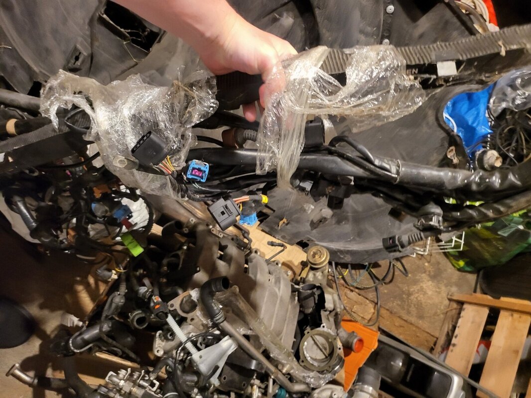

  3. Bonjour à toi et bienvenue sur ce forum ! Pour répondre à ta question, le bon plan reste la débrouille, car malheureusement peu de pièces neuves spécifiques existent actuellement. Par exemple, j'ai comme tu peux le voir un faisceau entier presque neuf que je garde précieusement, ainsi que diverses autres pièces. Il faut donc écumer les sites américains et russes, voire ceux des pays de l'Est, pour trouver des pièces. Les annonces de casse peuvent également être une bonne source. Voilà pour l'essentiel. Bon courage !
