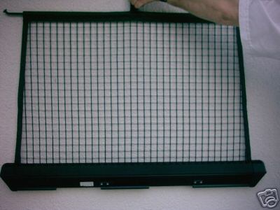

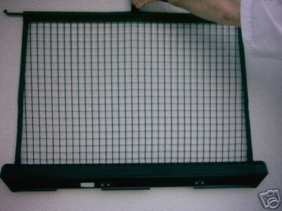

J'ai pris la réference sur le filet (A4 Avant de sept 2000), il se fixe en haut du dos de la banquette arrière par 2 fixations horizontales sur la partie 2/3 de la banquette, je ne pense pas que le fait d'avoir la trappe à ski (que je n'ai pas) influe sur la fixation mais à vérifier.
La réference que j'ai sur le filet est : 8D9 861 691 C YL6 (differente de celle de ebay)
Essaies de voir chez audi à Nanterre
Modifié par dof22
Merci beaucoup pour la photo, ça a l'air de correspondre au modèle proposé sur E bay. A 3 caractères près dans la référence, je prends le risque. Ce sera toujours moins cher que chez un concessionnaire.

exclamation.gif J'ai l'impression que les fixations ne sont pas exactement les mêmes que les miennes.
Si tu veux je peux prendre en photos mes fixations (et regarder de plus pres si je vois une ref) pour que tu verifies que ca correspond.
Elle a été mise en circulation en decembre 2001, c'était une des dernières avant les nouveaux modèles.
Il y a des encoches dans le pavillon, au dessus du dossier de la banquette arrière ainsi qu'au dessus des dossiers avant. Elles ont un peu une forme de "b" à l'horizontale.
J'ai la meme chose sur le pavillon des encoches en forme de b qui servent effectivement à attacher le filet.
Quand je parle des fixations, ceux sont celles du boitier qui contient le filet par rapport aux points d'ancrage dans le dos de la banquette arriere.
