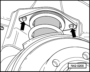

Je vais faire changer mes 4 amorto chez mon garagiste habituel, le devis est fait.
Question; pour sortir les amortisseurs Arr , faut-il demonter l'habillage interieur du coffre? il me propose, et me laisse le faire moi-même , pour accelerer et ausi simplifier les frais, mais d'aprés mes qq docs techniques , je ne suis pas convaincu que cela soit indispensable sur mon A6 Avant Quattro de 2001 (4B5 OLZ).
L'acces au boulons dans le haut du passage de roues n'est-il pas suffisant?
Un de vous a-t-il la réponse? parceque c'est quand mm un peu tordu le demontage des coffres!
Il m'a trouvé en monte classique des Kayaba* , y parait que c'est correct!!
Merci pour vos explications ou schemas.
Ciao
Reponse; Probléme Résolu.
En fait il ne faut rien demonter à l'interieur, dans la malle Arr: le boitier amorto+ressort est tenu par 2 vis, et tout descend aprés,dans le passage de roue ..
A 129 000km, li lui fallait bien des amortisseurs neufs; c'est impressionnant la difference.

d'ailleurs , la biellette de direction , à changer, etait grippée, et il a du souder un contre-boulon pour l'extraire; et ça je fais pas
Changement aussi des bras transversaux superieurs.
mais j'ai ça en catalogue:post-22024-1240334111_thumb.png
