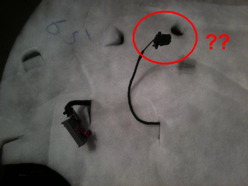

ps: a quoi sert cette fiche noire plate car elle n'a aucun branchement nulle part (ça ressemble a une cosse de haut parleur mais il est déjà prit par le cablage hp.
info importante peut etre, mon audi est une facelift, le faisceau récupéré vient d'une audi 2005 non facelift forcément? une relation peut etre?

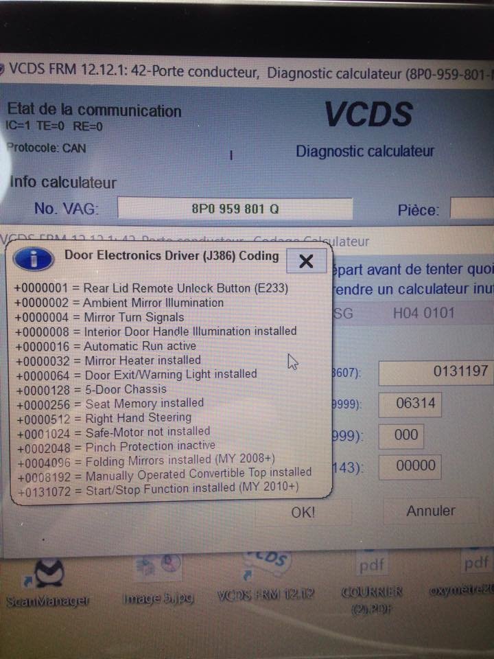

hello, ben en fait les chiffres que tu donnes ne correspondent pas du tout à ce que j'avais : 131124 auquel j'ai rajouté 72 (8+64), donc 13197 pour conducteur et 13196 passager.
codages acceptés mais rien..tout est noté "installed" qd je regarde le recap, mais non.
de plus les 72 sont pour les lumières d'ambiances de la porte, mais quid des retros et leve vitre?

Ok, si tu étais à 131124 côté conducteur, tu as donc de base :
  • +0000004 = Mirror Turn Signals
  • +0000016 = Automatic Run active
  • +0000032 = Mirror Heater installed
  • +0131072 = Start/Stop Function Installed
Dans le pack éclairage au niveau des portières, tu as le catadioptre actif, l'éclairage de poignée de porte et l'éclairage de seuil de porte.
Si tu as installé les 3, tu dois respectivement ajouter 64, 8 et 2.
oui en effet c'est ça, mais tu vois sur la photo j'ai aussi seat memory?? j'ai pas de mémoire de siège?? c'est un manuel et j'ai aussi mis le rear lid remote unlock button, mais ça n'apparait pas (d'où mon 131197 : 131124+8+64+1
par contre le +2 je ne l'avais pas mis.(j'avais rajouté le +1 car le bouton de verrouillage de porte ne fctionne pas non plus of course!)
du coup avec ce qu'on voit installé et ce qui ne l'est pas ça crée peut etre des conflits? mais pkoi ne m'a t-il pas dit que le codage n'était pas bon, car qd ya kk chose qui n'est pas installé, il le notifie?
et qu'en est il des rétros et leve vitre qui ne marchent tjrs pas non plus? je pense que le calculateur ne les prend pas en compte, mais je n'ai aucune idée pour le coder.

ps: tu sais ce que c'est que cette fiche plate noire qui ne s'installe nulle part?? (cercle rouge sur la photo)

La grosse, c'est pour le calculateur de commande de porte et celle entourée ne sert pas d'après ce que j'ai vu sur ETKA.

ahhhh lol, bon ben on va attendre encore lol (et dommage pour la cosse, j'esperais que ce soit elle le probleme)

En creusant, les faisceaux ont bien des indices différents entre 2005 et 2011.
Toutes les pièces sur lesquelles tu le branches n'ont toutefois pas changées de référence ni d'indice, on pourrait donc penser que les faisceaux sont compatibles...
MAIS, le fameux connecteur entouré en rouge ne semble plus être présent sur les versions plus récentes :huh:
Le problème vient peut-être du faisceau que tu as utilisé ; Je cale, désolé de ne pas pouvoir t'aider plus :(
Peut-être qu'un autre membre aura la solution...
hello, désolé j'étais en déplacement, j'en ai eut ras le bol, j'ai démonté ce faisceau et remis l'ancien (plus récent du coup), et ça marche nickel, a part bien sûr les faisceau lumières porte et seuil...mais tant pis. il doit dc bien en effet y avoir incompatibilité de faisceaux :(
