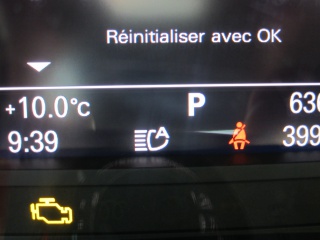

mettre éclairage auto + une impulsion de la manette vers le tableau de bord....et voici ce qui s'affiche sur le Sic
Modifié par Invité
ah ben j'avais bien ce petit picto sur le TDB...Faudra que j'essaye vraiment en pleine nuit car j'avais pas vu grande différence.
