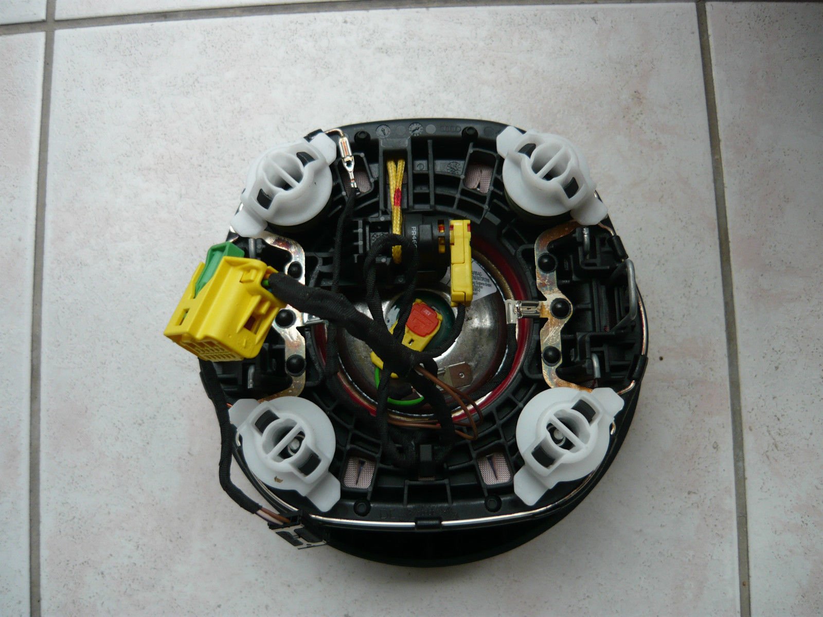

j'ai pas sue le monté a cause de l’airbag
nos Q5 ont un airbag a deux détonateurs et les nouveaux en on un
donc il faut changer aussi la bague de volant et après faire le calibrage
aire bague d'origine
nouveau aire bague

Salut Lage,
J'étais dans le même cas que toi lorsque j'ai remplacé mon volant (airbag à 2 détonateurs) pour un méplat type RS à jante large (airbag 1 détonateur). Le soucis ne vient pas du fait d'avoir 1 ou 2 détonateurs mais de la connectique qui est différente (prise mâle du l'airbage et femelle de la colonne de direction qui ne sont pas compatibles.
Il faut utliser la prise mâle de ton airbag d'origine (ou en commader une). Retirer les câbles de la nouvelle prise mâle du nouveau volant et les mettrre dans ton ancienne. Ce n'est pas trop compliqué à faire et ne demande pas non plus d'être électricien, quelques connaissances suffisent.

pour la prise j'avais vue sa mais pour les deux détonateurs il y plus de fils
puisque en qu'a de choc t'a 1 ou 2 détonateurs qui se d’éclanche en fonction du choc ?
ou bien il faut connecter les 2 ensemble
j'ai pas pris le risque :reflexion:
ancienne prise 2 détonateurs
nouvelle prise un détonateur
Modifié par lage20
