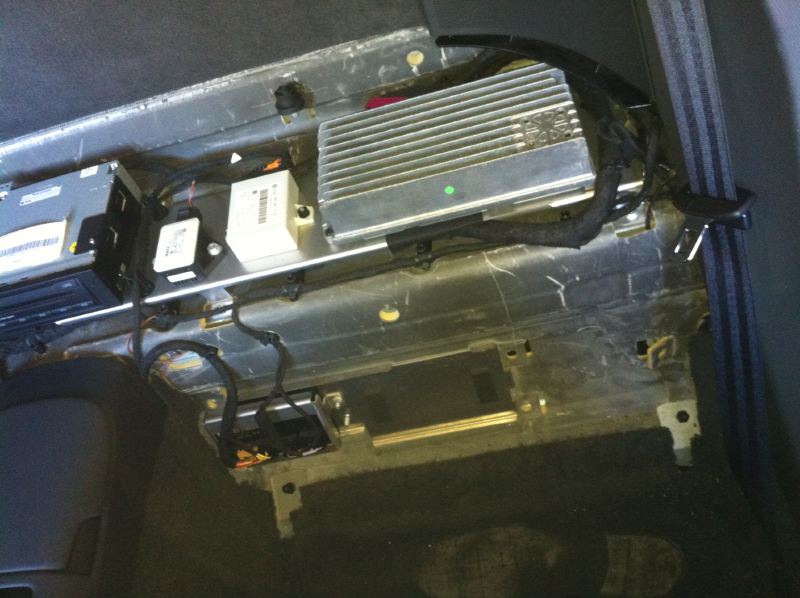

J'ai déjà eu l'occasion de retirer la mienne sur la V8, c'était très simple, il n'y avait qu'à tirer...après avoir retiré le plastique du chargeur CD (que tu ne doit pas avoir j'imagine ?)
Voilà ce que j'avais :
Merci !
Oui en effet le mien n'a rien dessus , juste la moquette sur toute la surface...
Tu as tiré comme un bourrin ? Ça se clipse ?
C'est l'ampli que je vois à droite ?
J'imagine que je dois retrouver quelque part par là l'entrée Aux qui part de l'accoudoir central...
De mémoire, je n'avais pas tiré comme un fou, c'était venu assez facilement. Il faut juste faire attention aux enceintes sur le côté.
Sinon aucune idée de ce qui est à droite !
Ah yes c'est bon , faut enlever d'abord le cache des enceintes et ensuite declipser en commençant par en bas.
