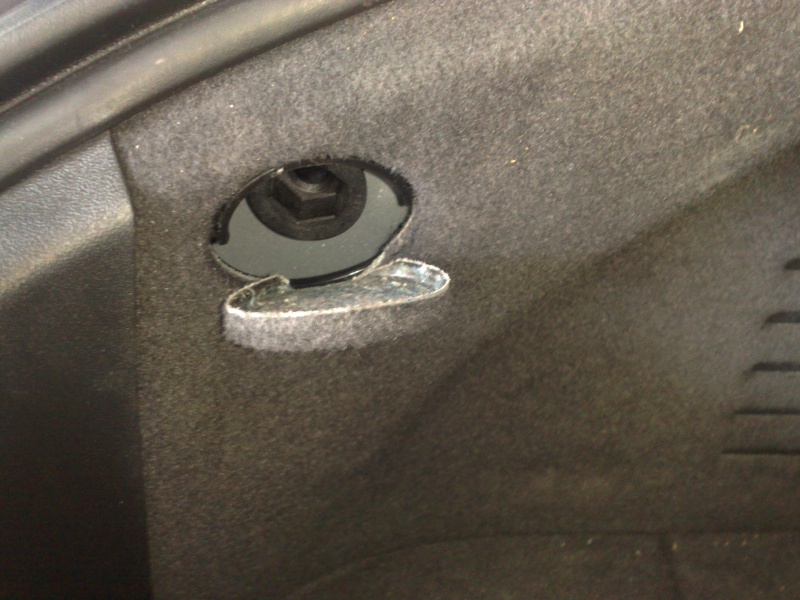

Ouvrez votre coffre et défaite les 2 cabochons moquetté qui caches les boulons creux permettant de maintenir les feux depuis l'intérieur :

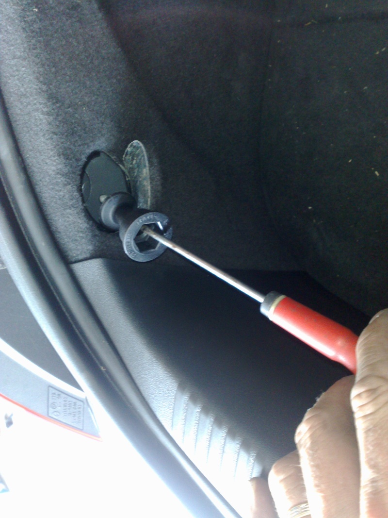

Puis insérer votre tournevis dans le boulon creux (car dans son fond il y a un vide plat acceptant parfaitement votre tournevis) et défaite votre boulon en platique :

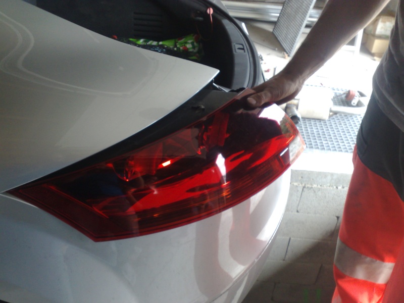

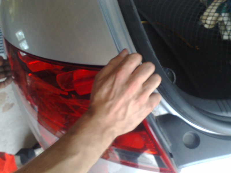

Tirer légèrement le feu vers l'extérieur de l'auto comme ceci :
Cela permettra de le sortir de son emplacement , ce qui donne un résultat comme ceci :
Cela force légèrement , c'est normal , mais ne faite pas les BOURRIN ça se passe sans trop forcer non plus hein ...

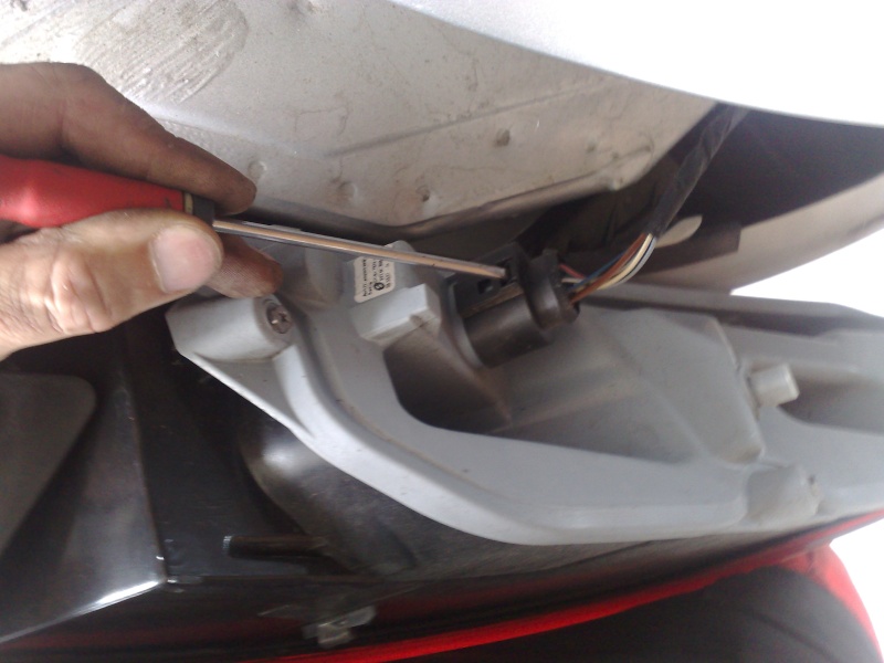

Puis défaite la cosse de branchement électrique en faisant levier sur sa languette de sécurité comme ceci :
